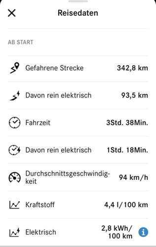

So. Gute Nachricht: Fahrt mit 4,4l erfolgreich beendet ….

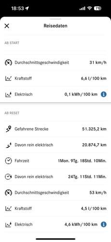

So, hab ich gestern auch probiert, Bild 1 um es mit dir zu vergleichen, Bild 2 war am Ziel, Gesamttour lag bei 5,0, bin max 105 -110 gefahren auf der ganzen Strecke, 1010km, leider ohne Bild. Wiesbaden nach Bayern und zurück, A5 A8 A3 usw. Fahrdauer ca 12 Stunden, so langsam fahren muss ich nicht noch mal.

Anbei zu meinem Verbrauch 4,4l ein screenshot.
Strecke 340km. Defensive Fahrweise mit max 120, manchmal auch 140 km/h bergab. 20 % Landtrasse und Ortschaften 80% Autobahn.Teilweise Mittelgebirge und hinzu kommt Kölner Ring mit schleppendem Tempo. Durchschnitt immerhin 94km/h….

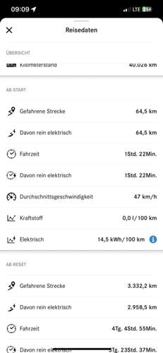

Meine Frau hat heute den Elektro-Rekord gebrochen, 64Km mit einer Batteriefüllung! Ich bin bislang auf max. 52km gekommen..
P.S. Durchschnittsverbrauch auf den letzten3.332km: 0,9L Diesel und 18,9kwh. Zuletzt im Februar getankt.
64km am Stück ist mega, ich bin bisher glaub 57 weit gekommen.

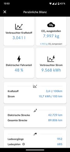

ich habe hier mal meine kumulierten Verbrauchswerte hochgeladen. Ich fahre innerorts meist elektrisch, lade fast täglich und bin sehr zufrieden.

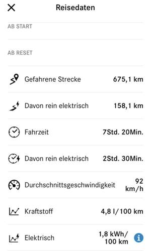

Ich leg mal nach, wie der Verbrauch bei mir typischerweise im Sommer aussieht. Hab eher Langstrecke zu fahren…
