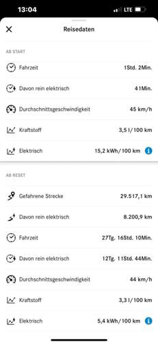

So nach ca 17 Monaten 300de:
3.3 l
+5,3 kWh Strom (bei 29cent/kWh ~ 1 Liter Diesel)
= nach Adam Riese etwa 4-4,3 Liter im Schnitt.
Für mein Profil und wenn ich die Vergünstigungen
für den Hybrid mit einberechne find ich das ganz
passabel.
Zumal der 300de ne andere Hausnummer ist,
wie der Vorgänger 220d (W213)

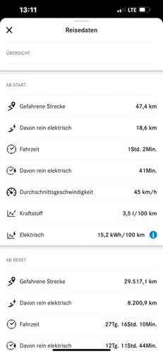

Ja das kommt dem ja auch recht nahe. Also im Sommer hab ich dann auch oft mal n Verbauch von 1,6-2,5 l da stehen auf meiner Strecke zur Arbeit.
Von den 47 bin ich 34 km gefahren in Sport + und ca 5 Elektrisch.
Die zusätzlichen 13 meine bessere Hälfte dann Elektrisch.
Daher der Schnitt obwohl Autobahn Anzeil recht hoch und Verkehrsbedingt recht gleichmäßig mit ca 130 km/h.

Und auch dein zweites Bild "Ab Start" ist absolut im Rahmen. Das passt zu deiner Beschreibung. 3,5l + 15,2kWh aus so einem Tag von dem Fahrprofil deiner Frau und dir ... passt. Nur das ist ganz weit weg vom Mittel.
Nur um ein Mittel wie du es hast zu bekommen, da braucht es auch die Fahrten, die entsprechend groß in die andere Richtung ausschlagen. Da helfen die 7,x von der Urlaubsfahrt auch nicht weiter, ganz im Gegenteil.
