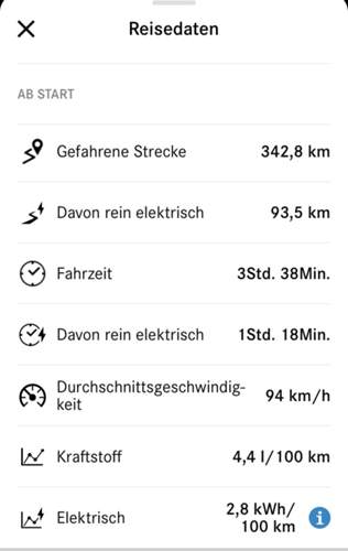

Ich gehe heute - wie unten beschrieben - die nächste Heimfahrt an und gucke, ob ich es erstmals mit dem 300de schaffe, unter 5l zu verbrauchen:
-340 km, 20 % Landstrasse, 80 % Autobahn
- vorklimatisiert
- auf der Fahr Klimaanlage aus
- volle Batterie
- max 120 km/h
- eco-Modus (der fährt dann in etwa so wie oben vorgeschlagen).....
Ich berichte dann über das Ergebnis.

So. Gute Nachricht: Fahrt mit 4,4l erfolgreich beendet ….
0291a3c2-da3c-4e8e-ad17-5a4938ce1ade
@Christjan7 schrieb am 18. Februar 2023 um 14:57:05 Uhr:
