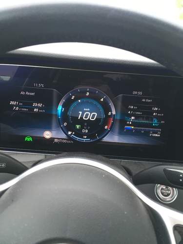

So. Gute Nachricht: Fahrt mit 4,4l erfolgreich beendet ….
Und, hat es Spaß gemacht?
Jein. Max 120 manchmal 140. Aber wenn das Tempolimit unsinnigerweise kommen sollte, muss ich mich wohl dran gewöhnen ??

@Aleto schrieb am 18. Februar 2023 um 19:15:55 Uhr:
Also wenn ich das hier so lese, bin ich mit meinem 400d als 4Matic und Kombi ganz zufrieden. Einsatzgebiet ist aber fast nur Langstrecke, meist über 500 km für eine Fahrt. Bei max. 140 km/h komme ich auf 5,3 - 5,4 Liter. Mit max. 100 km/h auch unter 4 Liter. Im Beispielfoto war nur Ebene ohne Segelmöglichkeit und die Strecke recht kurz. Fahre allerdings nur auf 18".
Keine Frage, auch ein tolles Auto. Ab reset hast Du 7,0l bei Durchschnitt 85 km/h.
Ich hab ab Reset 5,8l, mit sinkender Tendenz, Durchschnitt auch 85 km/h.
So passt es auch.
Unsere 651 haben (bei schlechtem Fahrprofil) echte 6,5l Gesamtverbrauch.
Der 642LS/4m mit Bestprofil um die 6,7l.
Da erwarte ich schon, dass ein
656 mit 4M im Bestprofil um die 6,0 landet,
ein 300de im Gemischtprofil (für das er ja gemacht ist) um die 5,0 landet,
ein normaler 654 im Bestprofil klar um 5,0 liegt. :D
PS: bezweifle, dass ich letztere jemals ausprobieren werde.

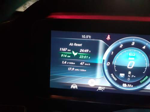

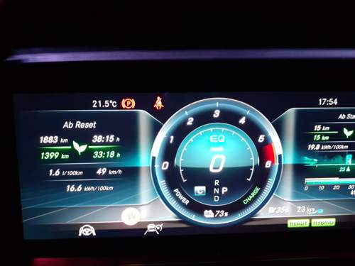

Ich erwarte ganz andere Zahlen von einem 300de im Gemischtprofil. Das bescheidene, da darf man nicht nur den Sprit sehen, sondern muss auch den Stromverbrauch sehen. Das gehört zusammen und ist nicht zu trennen.
Man kann als Beispiel meine beiden Fotos aus dem letzten Winter sehen und da war es echt kälter als den Vorletzten und diesen Winter. Beide treffen den Normverbrauch, einmal beim Strom, einmal beim Sprit, allerdings ist die andere Größe unter dem Normwert ... im tiefsten Winter.
Ja, zusammengerechnet sind es dann deutlich unter 4. Lasst uns nochmal nach 250.000km diskutieren, evtl. sind es ja wirkliche Effizienzwunder. DAS wiederum traue ich MB zu, selbst wenn alles andere zuvor auseinanderbricht (Achsen, Screens, Schlepphebel, Pumpen...). :)

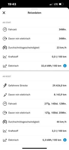

So nach ca 17 Monaten 300de:
3.3 l
+5,3 kWh Strom (bei 29cent/kWh ~ 1 Liter Diesel)
= nach Adam Riese etwa 4-4,3 Liter im Schnitt.
Für mein Profil und wenn ich die Vergünstigungen
für den Hybrid mit einberechne find ich das ganz
passabel.
Zumal der 300de ne andere Hausnummer ist,
wie der Vorgänger 220d (W213)

Top. Inwieweit eine andere Hausnummer?

Fahrleistungen! werden ja meist mit dem 220d verglichen.
Der Vorgänger 220d im Vergleich meinte ich.

Top Werte. Wenn ich mal bei der sparsamen Fahrweise gute 20kWh/100km rein elektrisch unterstelle, wäre ich auch bei den 4,3l/100km reiner Dieselverbrauch. Das ist natürlich sehr gut.
Ich frage mich nur, wie schafft man das bzw. was für ein Fahrprofil steckt dahinter, welches einerseits einen langsamen Schnitt hat und andererseits doch hauptsächlich dieselbetrieben ist? Und bei letzterem Umstand ... warum klappt das so viel schlechter mit einem 220d? (ein bisschen geht immer).

Bei deinen Werten spielen die Fahrleistungen wohl keine Rolle, sonst würden da andere Zahlen stehen. Aber scheinbar passt der DE sehr gut zu deinem Fahrprofil.

Tja, das ist das große allgemeine Missverständnis. Ich brauche und nutze zB das brachiale Drehmoment des 642 nicht selten (Überholen), habe auch ab und an Schnellstrecken mit 180.
Allgemein aber reißen gute Umstände (null Stau, ganz wenig Stadt) und vorausschauende Fahrweise dann ein Verbrauchsloch :D

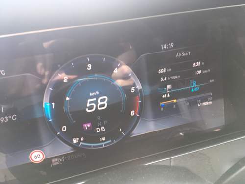

Den 300de bekomme ich nur mit extrem viel mühe Richtung 6 Liter, in 90% der Fällen stehen 6,7-6,9 auf der Anzeige.
Ob das nun daran liegt, dass 300h und 220 CDI beides C-Klassen mit deutlich unter 1,9 Tonnen waren, oder die E-Klasse mit den 275er Reifen einfach so extrem viel Rollwiderstand hat...keine Ahnung. Die Strecke hat jedenfalls sehr wenig Stop-and-Go, es geht nur über Landstraßen mit 3 kleinen Ortschaften drin und extrem wenig Verkehr.
