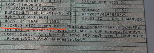

@Tom9973
Es geht mir nicht um die 10mm mehr Breite hinten - es gibt halt die 275er nicht mit Traglast 103, aber 285er...
Das steht bei mir im Fahrzeugschein.
Und ja, ich habe auch 19“ mit 100er Reifen hinten. Aber ich nutze die AHK nie.
Und zu den Reifen mit Breite 285 - passen werden die ohne Probleme, aber laut StVO darf der Tacho bis zu einem gewissen Prozentpunkt mehr anzeigen als das, was in Wirklichkeit gefahren wird, aber nicht weniger. Und bei 285 wird der Tacho weniger anzeigen.
Zusätzlich steht der Hybrid schon recht hoch, und mit den 285 wird der noch höher stehen …
5b177985-09f6-48c6-a081-3e58449fda53
@whityrm schrieb am 10. Mai 2023 um 09:20:30 Uhr:
Ah danke. Den passus hab ich noch nie angeschaut. Steht bei mir auch drin. Danke für die Info.
