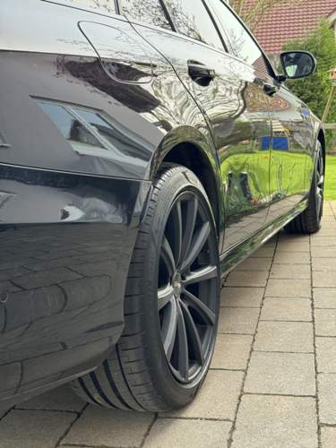

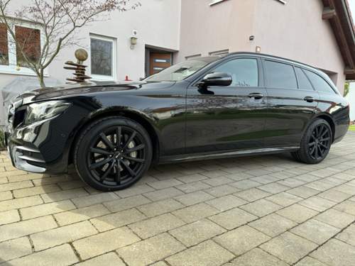

Hier mein E300de auf 19“ Brock
@walu123: welche Reifenkombi v&h ist das?
245/40R19 98Y Pirelli P Zero
285/35R19 103Y Pirelli P Zero
jeweils mit Mercedes Kennung
Fährt sich hervorragend, die Pirellis sind leise, mit viel Grip. Kein Komfortunterschied zu den Standard 18" zu merken.
Gibts dazu eine ABE oder hast du eine Einzelabnahme gemacht?
VG Akki

Interessant. Laut Konfigurator bietet Brock für den S213 phev gar keine Felgen an
Änderungsabnahme. Oft steht in den Konfiguratoren, dass NoH (Hybridmodelle) ausgenommen sind.
Das stimmt aber nur für die 8,5x19 auf der Vorderachse.

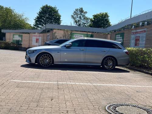

@manu_hr schrieb am 9. Mai 2022 um 14:06:36 Uhr:
So, 20 Zoll verbaut und per Einzelabnahme eingetragen.
Ich weiß, ist Geschmackssache - und ich persönlich finde es mega...
Ein wenig Leichen Fledern.
Wheelworld WH39 in 9x20 ET 42
Vorne 245/35/20 98Y
Hinten 275/30/20 102Y
Tieferlegung von HR.
Grüße Abi
