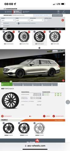

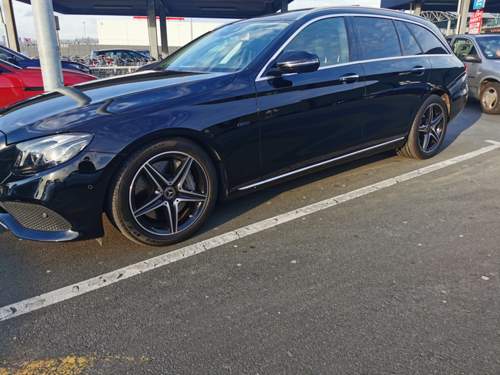

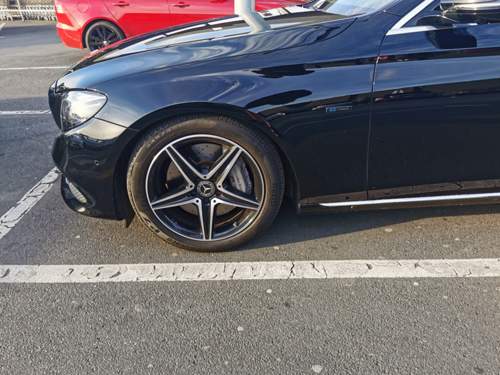

Nach langem hin und her habe ich mich für die Originalen Amg Line in 18 Zoll entschieden.
Da ich noch eine AHK habe passt nichts anderes
Ich habe mich mich mal ein wenig umgeschaut und tatsächlich etwas gefunden was man als Alternative nehmen
könnte für alle die auch am suchen bzw. überlegen sind
1e105ab1-55df-4d92-8fe5-58f21af0e216
@buemmel schrieb am 27. Mai 2022 um 08:13:09 Uhr:
Wenn du keine AHK hast, geht das mit der Achslast und 100er Traglastindex der Reifen.
Stimmt, darüber hatte ich mir gar keine Gedanken gemacht aber eine AHK hat er in der Tat nicht
