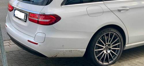

Heute zufällig an der Straße gesehen. Dachte, das geht gar nicht.
@Imbissbudenfreund schrieb am 14. November 2020 um 20:50:09 Uhr:
Vielleicht ist da einer ohne Erlaubnis der Rennleitung unterwegs 😁

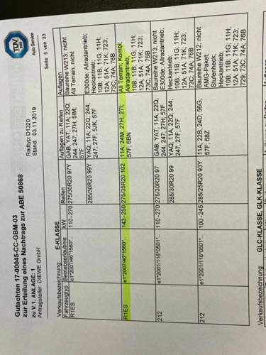

Hallo
Ich kann keinen Link hinzufügen, aber hier suchen und sehen:
"Herstellerbescheinigung für E-Klasse Kombi Baureihe 213"
Ich komme aus Norwegen, vielleicht ist Google Übersetzer nicht richtig, aber ich versuche es
@Star73 - very, very interesting... https://www.mercedes-benz.de/passengercars/services-accessories/parts-accessories/wheels-tires/rad-und-reifenkombinationen/zulaessige-rad-reifenkombinationen/_jcr_content/par/productinfofoldingta_1412309638/par/foldingtablesections_714521769/par/downloadbox/downloadcolumn1/download_704155973.attachment.E-Klasse_BR_213_T-Modell_AMG.pdf 😎
