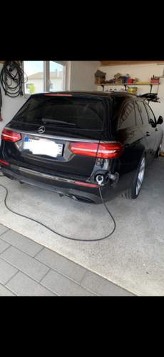

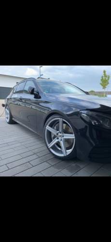

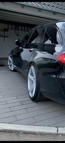

So, 20 Zoll verbaut und per Einzelabnahme eingetragen.
Ich weiß, ist Geschmackssache - und ich persönlich finde es mega...

Nicht wollen, ich mache es. Nun ja, der Sturz ist nicht ganz so krass wie auf der Karikatur ??
@Grinsi22 schrieb am 9. Mai 2022 um 14:50:38 Uhr:
@manu_hr
Welche Reifenkombo (Größen) fährst du auf den 20“?
VA 245/35 ZR20
HA 295/30 ZR20
In 20 Zoll gibt es nur ab den 295er über 100 Traglast, der Conti hat hier 101Y.
Mir war schon klar, dass es den meisten hier wohl nicht gefallen wird - die Hybrid-Fraktion ist ja meistens die mit dem Stock im Arsch… ??
Ich bereue die Entscheidung nicht - ganz im Gegenteil, würde ich immer wieder tun. Allein der Gang zum Auto zaubert mir ein Lächeln ins Gesicht ??
