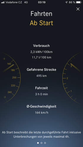

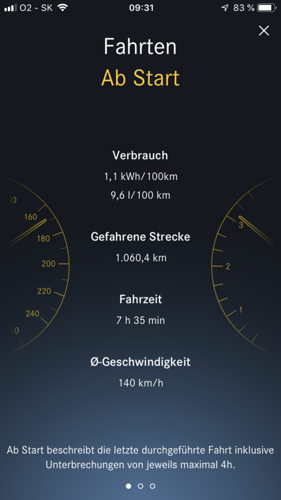

Zum Thema Verbrauch kann ich folgendes sagen. Bi gestern Nacht zur Eishockey WM 1000 km gefahren. Also freie Bahn und fast Vollgas, da partiell Regen. Nach 240 km war der volle Akku leer und ich hatte einen schweren 220 D. Ja ab und zu rekuperiert er ein bisschen aber sonst hält sich der Boost in Grenzen. Siehe Bild der ersten 400 km und die vollen 1000. Da ich in der Slowakei keine Ladesäulen erwartet habe, wollte ich im charge Modus den Akku füllen. Das braucht allerdings hunderte km wenn man zügig fährt. Dennoch ein klasse Reisewagen und tolles Gefährt.
