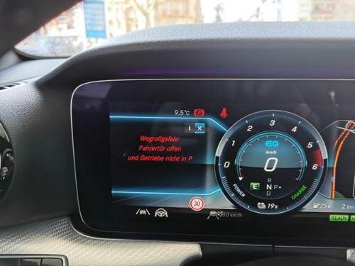

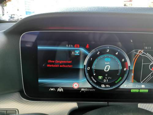

Evtl liegt da auch mein Problem dar apathisch auftritt. Wenn ich den Wagen abstelle Egal wie, durch Druck auf P und dann Motor aus oder direkt Motor aus nehme ich einen Fehler. Der Wagen bleibt in N und lässt das abstellen nicht zu.
Manuell mit den Wippen in den 2ten Gang und dann Motor aus ist ein Workaround. Nach einem Neustart ist alles wieder normal.
Die zweite Meldung ist m.E. normal.
Das macht meiner auch immer, wenn der Motor durch S/S abgestellt ist und ich zum öffnen des Garagentors aussteige.
