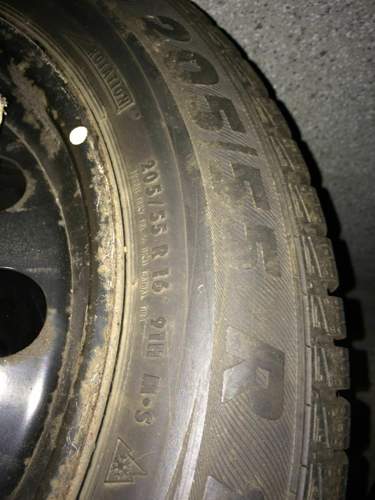

Hallo Freunde,
Frage steht ja oben.
Habe die Reifen noch über und man könnte Sie noch eine Saison mindestens fahren. Kann ich die auf meinen 330i drauf machen ohne Eintragung, Spurverbreiterung etc.?
Danke

Nein, unter 17 Zoll ist beim E93 330i nichts zugelassen.
Siehe COC.

Zugelassen kann dir egal sein, ich möchte nur sehen wie du die winzigen Felgen über die Bremssättel bringst xD.
Ich habe die 335i Bremsanlage und bei 17Zoll Felgen ist da noch 0.5cm Abstand zum Bremssattel. OZ Ultraleggera 17 Zoll passen nicht.
Nein, beim 325er E93 auch nicht.

Ok danke, habe jetzt mal in das Coc geschaut. Sehe ich das richtig, dass ich da nur 225er drauf machen kann? D. h. keine 205er?
Ja, das siehst Du richtig!

Noch eine Frage:
Bei mir in der Coc steht bei Nr. 32
225/45 R17 91Y
Brauchen die Reifen dann zwingend das "Y" oder geht auch ein "H" und ich darf dann eben nicht so schnell fahren?
Ferner steht dort:
8Jx17/ET34
Ist das wichtig für mich und wenn ja was bedeutet das?

Dann antworte ich einmal, ansonsten ist Google auch Dein Freund ...
Ja, Du darfst Winterreifen mit einer Geschwindigkeitsstufe niedriger fahren, allerdings muss dann ein "Warnaufkleber" im Blickfeld des Fahrers angeklebt werden. 8J ist die Breite der Felge, 17 der Durchmesser und ET ist die Einpresstiefe, damit wird erklärt, wie weit dir Felge im Radkasten steht. Wenn Du Felgen kaufst, auf diese Werte achten. Wenn Du Felgen nicht von BMW kaufst, darauf achten, dass die Felgen für den E93 zugelassen sind. Das siehst Du im Gutachten, dass Dir mit der Felge ausgehändigt werden sollte. Mit Gutachten können dann auch andere Felgenbreiten und ET zulässig sein, genauso wie andere Reifenbreiten. Das aber halt alles nur mit Gutachten ...
Für M+S-/Winterreifen reicht H für Geschwindigkeiten bis 210 km/h.
Ein "M+S-Aufkleber 210 km/h" muß sichtbar am Cockpit angebracht werden.
Ferner steht dort:
8Jx17/ET34
Bei dieser Abmessung mit Einpreßtiefe (ET) 34 und obiger Reifengröße:
> ist die Verwendung von feingliedrigen Schneeketten möglich
> sind Original-BMW-Räder vom E90 -93,
sowie viele Sonder-Räder mit Gutachten+ABE (aus dem Zubehörmarkt)
"TÜV-und eintragungsfrei" 🙂
