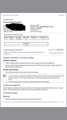

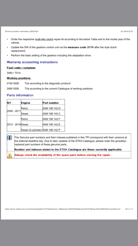

See this
12f7b9d5-ddb7-4bc7-b915-3d40b054607f-png-0e9ef431c3b135e32bd4dff24714bc94
71e5d253-7e87-4dad-81ab-168242bd5561-png-992c1ae2e48ebaa1c4a5fbe38c65635e
Inzwischen scheint die "Lösung" fertig zu sein. Es ist leider eine reine Softwarelösung. Hilft bestimmt vielen nicht, wenn die Kupplung inzwischen verschlissen ist. Nach dem Update also das DSG Verhalten genau beobachten und erneut beanstanden, wenn etwas n.i.O. ist, damit danach die Kupplung getauscht werden kann.
KW15 soll das Update zur Verfügung stehen.
Bitte keine Fragen stellen, ich melde mich sobald ich mehr weiß.
Die Info bezieht sich jetzt nur auf den 1.6er 81kW TDI mit 7 Gang DSG. Wie es bei anderen Kombinationen aussieht, weiß ich nicht.
