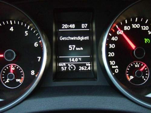

@katzebaerchen schrieb am 14. Juli 2016 um 22:15:27 Uhr:
ich habe es heute mal getestet, mit GRA schrittweise die Geschwindigkeit erhöht, bei 57kmh ging der 7 gang rein (D-Stellung) ...
Mein Fahrzeug Golf Plus 1,4 122 PS April 2012 aus Wolfsburg abgeholt.
Das war bei meinem (118 kW) mit DQ200 SW-Stand 1014 (= "früher"😉 auch so = Bild im Anhang.
VG myinfo
DQ200 D-Modus Tacho 57 7. Gang

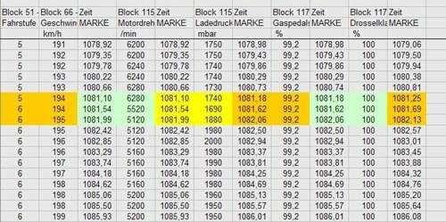

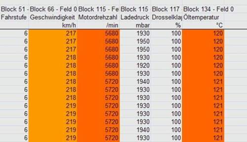

@3LM4R schrieb am 15. Juli 2016 um 11:57:14 Uhr:
In der Realität sieht es bei mir so aus, dass das DSG, wenn ich auf der AB durchbeschleunige, bei ~200 vom 6. in den 7. schaltet und dann fröhlich weiterbeschleunigt bis Vmax. (Tacho 232 km/h).
Da ich wissen wollte, was die jeweilige Softwareversion auf dem Motor kann, habe ich jeweils die Vmax getestet (mehrmals) und dabei einige Erfahrungen sammeln können.
Golf 6 1.4 TSI 118 kW, EZ 04/2009, Momentaufnahme 09/2011, CAVD: Software 9256, DQ200: Software 1014:
D-Modus, Vollgas, Schaltpunkt 5. -> 6. Gang => der 5. Gang dreht bis ca. 6.300 bzw. 194 km/h (VCDS = Bild im Anhang sowie berechnet).
Im S-Modus dreht er noch etwas höher.
Bei "längerer" Vmax-Fahrt wird der Motorraum so warm, dass das Armaturenbrett vor einem "mollig warm" wird. 😰
VG myinfo
CAVD 9256 DQ200 1014 Vollgas D-Modus 5.
CAVD 9256 Vmax 121°C
....wenn halt nur Reibung und Luftwiderstand nicht wären...
Aber Hut ab, was für eine Arbeit!
Die Öltemperatur kommt schon hin mit 121 Grad...
Bei "längerer" Vmax-Fahrt gibt's aber auch tiefe Löcher im Portemonnaie.
Gruß 3LM4R
