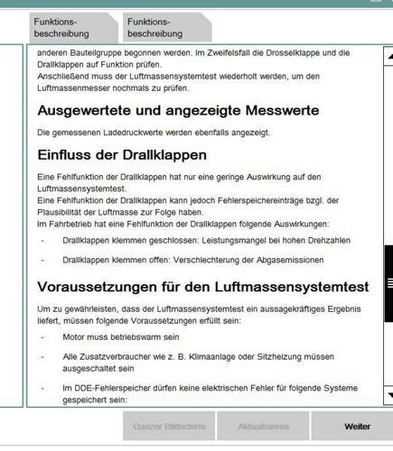

Hast Du schon mal nachgelesen, in welchen Bereichen die Drallklappen arbeiten?
Im Volllastbetrieb, wo der Diesel Ruß ohne Ende produziert (z. B. beim Beschleunigen) sind die Drallklappen deaktiv (identisch Drallklappen raus und Blinddeckel verbaut).
Ich weiß, dass die Drallkanäle schon bei > 2000 U/min voll offen sind. Wohl die meisten werden in der Stadt und auf der Landstraße ihre Fahrzeuge aber eben genau mit <2000 U/min bewegen, so dass die Drallklappen in der Regel nicht voll geöffnet sind.
Dennoch siehst du beim "Durchbeschleunigen" ohne Drallklappen deutlich mehr Russbildung. Möglich, dass sich durch die höhere Durchströmgeschwindigkeit bei Last der Ruß löst, der sich vorher während des Betriebs im Teillastbetrieb angesammelt hat.
Gruß, Rüdiger

Ohne Drallklappen mit Blinddeckel = Drallklappe hängt offen = verschlechterte Abgasemissionen. Als Ausgleich verteile ich nun seit langem kein Öl mehr. Damit kann ich leben 🙂
Nen siffender Motor oder bissle mehr Ruß der im DPF hängen bleibt. Was ist da wohl das kleinere Übel? Meine Drallklappen sind raus, ich stehe nicht auf undichte, siffende 6 Ender oder auf 650 € an den freundlichen ca. alle 1.5 Jahre...
@NeRkO20 schrieb am 18. Januar 2016 um 23:11:11 Uhr:
Ich habe meine nicht entfernt...der oder die Ingineure habe sich wohl dabei was gedacht
Ja klar haben die eine Funktion... aber es geht auch ohne.
Abgesehen davon gibt es ja auch den 3 Liter 525D mit 197PS und ohne Drahlklappen von Werk aus. Was werden sich den die Ingenieure dabei gedacht haben? Es geht halt auch ohne. Und wenn man dadurch das Risiko eines Motorschadens reduzieren kann beim VFL, dann fällt es einen noch leichter diese rauszuschmeißen. Erst recht wenn diese undicht sein sollten.
