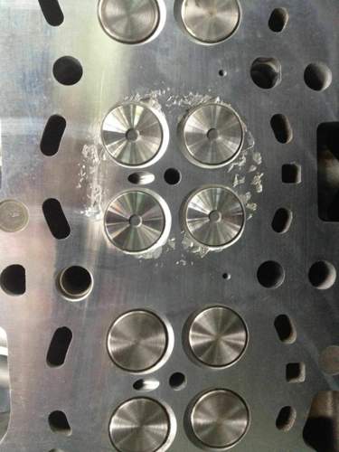

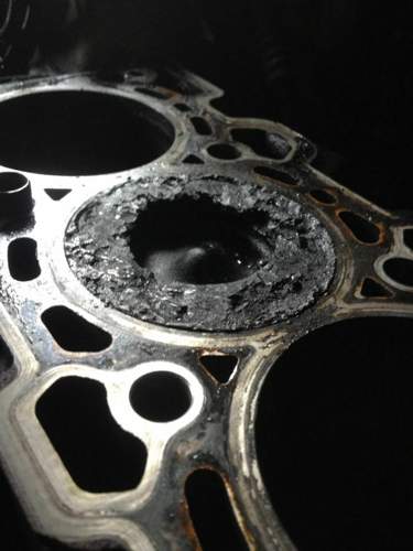

Habe bei einem E65 730d aus 2002 , den Schaden durch eine Drallklappe instandgesetzt. Dralklappen natürlich ausgebaut. Keine Veränderung im Motorlauf. Gut dieser Motor hat kinen DPF. Aber wie viele sagen , blindstopfen rein und deine ASB sollte dicht bleiben. Keine Veränderungen sind aufgetreten.
Gruß Kenan
Img-mt-1258516496042445292-image
Img-mt-3682249216089669240-image
