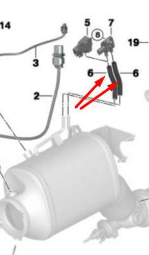

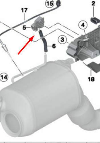

...die alten Motoren haben 1 Sensor ("Blue Performance" haben 2) mit 1 Schlauchanschluss. Der Sensor misst den Absolutdruck - also bei Motorstillstand den Umgebungsdruck, auf Meereshöhe sind das ca. 1bar = 1.000mbar - abhängig davon, ob gerade Hoch- oder Tiefdruck herrscht. Im Betrieb wird der gemessene Druck mit dem des Umgebungsdrucksensors verglichen, der im Motorsteuergerät fest verbaut ist. Der Auslöse(differenz)druck für die DPF-Regeneration (750mbar) ist dann auf Meereshöhe bei 1.750mbar Absolutdruck am Abgassensor erreicht. Da der Wagen ja nicht nur auf Meeresniveau bewegt wird, sondern auch in den Bergen, muss stets der Vergleich mit dem Signal des Umgebungsdrucksensors gemacht werden. In einer Höhenlage von 1.500m beträgt der Umgebungsdruck ca. 850mbar. Ein Abgassensorsignal bei 1.750mbar würde ohne Vergleich mit dem Umgebungsdruck (850mbar) erst bei einem DPF-Differenzdruck von (1.750 - 850)mbar = 900mbar zur Regeneration führen.
Die neuen EUR6-Motoren messen den Differenzdruck am DPF direkt - deshalb haben sie 2 Schlauchanschlüsse. Damit ist der Vergleich mit dem Signal des Umgebungsdrucksensors unnötig.

Grundsätzlich kann das durch ein beschädigtes Filterelement im DPF bedingt sein, das den Strömungswiderstand erhöht oder eine verstopfte Schlauchleitung vom DPF zum Abgasdrucksensor (EUR5) bzw. Differendrucksensor (EUR6), die ein Gasvolumen einschließt und bei Wärmeausdehnung einen Druckanstieg im Sensor bewirkt.
Der Abgasdrucksensor erzeugt nur bei einem elektrischen Defekt einen Fehlereintrag, ein verfälschtes Signal wird nicht ohne weiteres erkannt. in einem BMW-Wartungsverfahren kann man die Signalwerte der verschiedenen Drucksensoren bei Motorstillstand auslesen. Mit geringer Toleranz müssen dann alle den Umgebungsdruck signalisieren.
Eur5
Eur6
