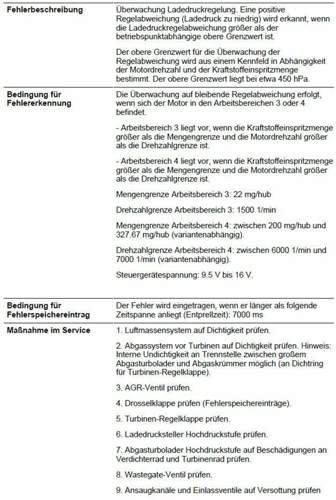

Fehler 244C00
Fehler 244C00
+2
9 Antworten
...die zeitliche Reihenfolge (KM-Stände) des Auftretens sind
- 290900 (gemessene Lufftmasse zu hoch) bei 213368
- 244C00 (Ladedruck bei aktiver HD-Stufe zu gering) bei 213385
Das lässt - genauso wie der Leistungsverlust - erstmal auf eine Leckage des Ladelufttrakts schließen, die sich kurz angebahnt hat.
Der Ladelufttrakt, Auslass der Turbo-Kombo > LLK > Drosselklappe > Luftsammler ("Ansaugbrücke"😉 müsste gecheckt werden.
Auch das AGR-Kühler-Bypassrohr (Rückseite AGR-Kühler) kann gebrochen sein - dann strömt druckbeaufschlagtes Frischgas aus dem Mischrohr in den AGR-Kühlerstutzen und entweicht.
Wenn die HD-Stufe Geräusche macht, kann es daran liegen, dass eben mangelnder Lade- und damit Gegendruck vorhanden ist - der Verdichter dreht frei.
Ob sich die HD-Stufe wegen plötzlich abfallenden Ladedrucks zerlegen kann oder durch die VNT-Regelung gegen Überdrehen völlig geschützt ist, weiß ich nicht.
