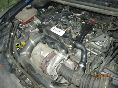

Hallo enzel !!
Guck zuerst in die Ansaugbrücke , Kostet nix , und geht schnell , mach Bilder für uns , nutze die SUFU , da findest Du Bilder wie es bei anderen aussehen kann !!
MFG
Hallo Schattenparcker,
die Ansaugbrücke hätte ich gern geprüft, ich traue mich da aber nicht wirklich ran. :-(
Weiß auch nicht ob das was bringt, ich habe keinen Mehrverbrauch, keinen überhöhten Turbodruck und auch immer hochwertiges lowSAPS-Öl verwendet.
Kann man da nicht mit dem Endsoskop reinschauen?
Noch was anderes ist mir aufgefallen:
Beim Schlauch der Kurbelgehäuseentlüftung ist eine Nase abgebrochen, der sitzt daher nicht mehr richtig und ist auch außen ölverschmiert. Ist das unkritisch? Hier dürfte doch kein Druck sein, oder?
Viele Grüße, enzel

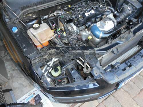

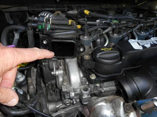

Hallo enzel !!
Das mit der Kurbelgehäuseentlüftung ist bei mir auch , den Nippel gibt es nicht einzeln , nur den ganzen Schlauch Kompl. ( Teuer ) im Bild 2 , siehst Du meine Lösung !! 2 Kabelbinder , die Kosten nix , und halten schon ewig bei mir .
Im Bild 1 siehst Du wo Do rein gucken kannst ,
MFG

Hi Schattenparcker,
danke! Hab erstmal den Schlauch fixiert und bin mir ziemlich sicher, dass er jetzt wieder den ursprünglichen Druck hat! In die Ansaugbrücke schaue ich bei Gelegenheit mal rein.
Leider hat sich am DPF-Regenerationsinvervall nichts geändert, bin jetzt je nach Strecke bei 80-150km.
Vermutlich werde ich um einen DPF-Wechsel nicht drumrumkommen. Ich schätze da ich viele zehntausend km mit dem losen Schlauch an der Kurbelgehäuseentlüftung gefahren bin, hat der Motor permanent mehr Ruß produziert und der der DPF ist dementsprechend eher "voll". :-(
Kurze Ruckler (Zugkraftunterbrechungen) habe ich ebenfalls sporadisch im Teillastbereich, ich denke das kann eher nicht mit dem DPF zusammenhängen?

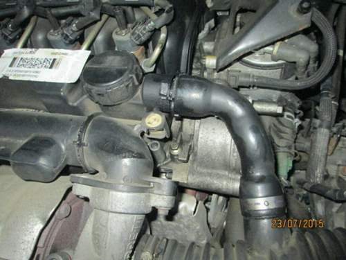

Da mein Schlauch unten am Turboladereingang defekt war , siehe Bild in
http://www.motor-talk.de/.../p-20150513-085849-i207920593.html
habe ich mir jetzt einen neuen gegönnt und brauche -bis auf weiteres-😉 die Kabelbinderlösung nicht mehr.
