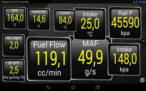

Habe ich mir überlegt, dass immer wieder für Sensoren nur ein Funktionstest, geht oder geht nicht gemacht wird.
Ford rückt ja leider keine Daten raus.
Deshalb mein Vorschlag, dass z.B. Torque Pro Nutzer (aber auch andere die Messdaten auslesen können), diese hier veröffentlichen und somit Vergleichsmöglchkeiten zu diesen immer wieder auftauchenden Fragen ermöglichen.
Ich mach mal den Anfang:
Bild 1 RPM 790 Leerlaufdrehzahl
Luftmasse 5,9 g/s
Kraftstoff 13,9 cc/min
Raildruck 25830 kPa
Ladedruck 99 kPa
deltaP DPF 0,3 kPa
Bild 2 RPM 3000 ohne Last bei stehendem Fahrzeug
Luftmasse 49,9 g/s
Kraftstoff 119,1 cc/min
Raildruck 45590 kPa
Ladedruck 148 kPa
deltaP DPF 2,5 kPa
weitere Werte können den Bildern entnommen werden.
Leider sind diese Werte keine echten Referenzwerte, da ich erst mitgeloggt habe, "als das Kind in den Brunnen gefallen war", d.h. nach meinen diversen Schwierigkeiten, die mit der SuFu problemlos gefunden werden können.
Derzeit aktuelle Randbedingungen:
- km Stand ca. 175000
- Werte bei dis-regen 2 km
- Außentemperatur ca. 0°C
- Kühlmitteltemperaur betriebswarm 83°C, ca. 2 °C mehr als vor meinem Tausch des Kühlwassertermostates (der NTC-Sensor zeigt offenbar geringfügig mehr an, als der alte)
- Neuer Differenzdrucksensor (vor kurzem)
- Kraftstofffilter ebenfalls vor kurzem VOR ABLAUF DES INSPEKTIOSINTERVALLS gewechselt (Vielen Dank an die Softwareentwickler, die lebensgefährliche Situationen programmieren, } Motor gerade dann ausschalten wenn z.B. für Überholen Leistung benötigt wird.)
- Fehler P2458 kommt ab und zu - nicht immer- wenn aufgrund extremen Kuzstreckenverkehrs Regeneration nicht wärend des normalen Fahrbetriebs erfolgt.
- Fehler P2458 ist imho kein OBD-Fehler. Wird z.B. im Hidden menu nicht angezeigt -> DTC NONE
bzw. hier
Torque Pro zeigt den Fehler an. Forscan gibt zusätzliche Angaben dazu z.B. 2458-21 und 2458-61.
Den Unterschied habe ich aber bis jetz nicht durchschaut
Weitere Werte siehe Bilder.
Es wäe schön wenn weitere konkrete Messwerte hier reingestellt werden (Vorschlag: am besten Leerlaufdrehzahl und 3000 U/min) um durch Vergleich möglichst vieler Werte die Erkenntnisse für etwaige Fehlersuchen zu gewinnen.
Am besten wären natürlich Beiträge von den Glücklichen, bei denen noch alles i.O. ist und die sich nur vorbeugende mit der Materie beschäftigen.

da bislang noch keine weiteren "Eigenmessungen" vorliegen, mal Werte aus dem Handbuch (Seite 25) von Walker, die doch viel Wissenswertes zum Thema DPF / Additiv etc. berichten.
Als Beispiel für den 1,6 TDCI bei 3000 RPM wird ein Luftbedarf von 288 000 l/h angegeben.
sind 80 l/s. Mit Dichte ca. 1,3 wären das Luftbedarf von 104 g/s.
Wenn mein MAF
Luftmasse 49,9 g/s
ermittelt, heißt das dass ca. 50 % Frischluft angesaugt werden und die restliche Luftmenge über das AGR zurückgeführt werden:confused:
Imho sind aber auch die anderen Seiten des Handbuches sehr informativ. Lob an Fa. Walker;)
Vor allen Dingen kann man aus der Grafik endlich mal Differenzdruckwerte ablesen, bei den der
DPF normal arbeitet und ab wann er "überlastet" ist:cool:

Hallo, da leider aus dem Ford Bereich kaum Resonanz kommt, habe ich hier mal die Werte von einem PSA HDI 110, der ja bekanntlich gleich/ähnlich wie unser 1,6 TDCI ist
Diag 1:
Beschreibung Wert Einheit Min Mittelwert Max
04 - Berechneter Lastwert 74 % 0,00 47,09 100,00
05 - Kühlmittel-Temperatur 73 °C 19,00 53,25 75,00
0B - Absoluter Luftdruck im Einlaßkanal 120 kPa 99,00 108,85 188,00
0C - Motordrehzahl 2311 U/min 739,00 1507,15 3018,25
0D - Fahrzeuggeschwindigkeit 87 km/h 0,00 36,32 100,00
0F - Ansaugluft-Temperatur 16 °C 16,00 17,09 20,00
10 - Luftdurchfluß 29,43 g/s 5,48 18,03 67,16
12 - Status des Sekundärluftsystems Gas Aus - 0,00 0,00 0,00

Damit Du hier nicht zum Alleinunterhalter verkommst, habe ich auch mal ein paar Werte anzubieten:
- im Leerlauf über 10 Sekunden mit Torque Pro gemessen
- Außentemperatur: 5°C
- 1.6l TDCi, 80kW, Bau-/EZ-Datum 07/2010, Euro 5 (cDPF), ca. 69.500 km
- bisher keinerlei Fehler (ich habe den FoFo erst seit Anfang Februar)
- dist_regen und dist_ashfull liefern keine Werte (liegt wohl am cDPF?)
Drehzahl: 787-795 U/min
Kühlmitteltemperatur: 81 °C
DPF-Temperatur: 180 °C
deltaP DPF: 0,2-0,3 kPa
Raildruck: 30.100-30.750 kPa
Ladedruck: 103 kPa
Luftdurchfluß: 5,88-6,02 g/s
Themenstarteram 13. März 2015 um 21:44
Hi @schinge2
Dank für die Infos zum cDPF
Raildruck scheint bei dir etwas höher zu sein.
Ladedruck und Luftdurchfluß etwa gleich!
Kannst du auch mal die Werte für ca. 3000 RPM ergänzen?
Hast du auch schon mal Forscan getestetr?
Gruss
carli80
Forscan hab ich bisher nicht ausprobiert, da mein Notebook gerade nicht greifbar ist. Aber die Werte mit erhöhter Drehzahl liefere ich die nächsten Tage noch nach...
So, jetzt habe ich auch Werte für eine erhöhte Drehzahl ohne Last. Ich habe auch noch einmal Werte im Leerlauf aufgenommen, damit die Rahmenbedingungen gleich sind. Die Werte beziehen sich wieder auf einen Zeitraum von 10 Sekunden, allerdings nun bei einer Außentemperatur von 12°C:
Drehzahl: 787-794 U/min
Kühlmitteltemperatur: 79-80 °C
DPF-Temperatur: 205-207°C
deltaP DPF: 0,2 kPa
Raildruck: 29.880-30.530 kPa
Ladedruck: 100-101 kPa
Luftdurchfluß: 5,61-5,91 g/s
Drehzahl: 2.996-3.024 U/min
Kühlmitteltemperatur: 80 °C
DPF-Temperatur: 213-218 °C
deltaP DPF: 4,6-4,7 kPa
Raildruck: 44.400-44.830 kPa
Ladedruck: 134-135 kPa
Luftdurchfluß: 46,44-47,63 g/s
Themenstarteram 21. März 2015 um 17:06
Hi, danke,
Werte stimmen größenordnungsmäig mit meinen überein:cool:
