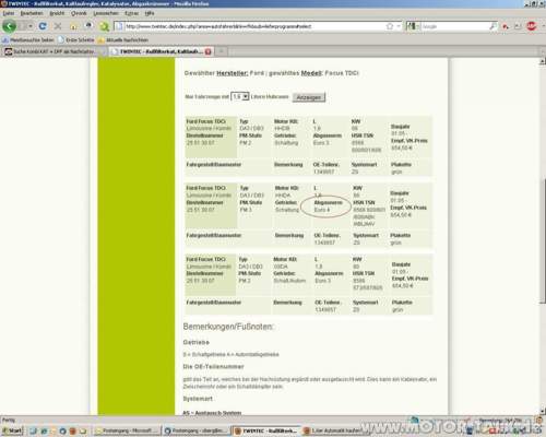

"Also so ein Kat/DPF Kombisystem zum nachrüßten gibt es nicht".
Ist das wirklich so? Meiner Meinung nach müßte doch z.B.
www.twintec.de/index.php?...
diese Anforderungen erüllen?
Edit: Beim Kopieren wurde der Link, warum auch immer gekürzt.
Man muss dann natürlich noch die Fahrzeugauswahl durchführen.
Dann findet man z.B.
Gewählter Hersteller: Ford | gewähltes Modell: Focus C-Max TDCi
Nur Fahrzeuge mit 1,61,82,0 Litern Hubraum
Ford Focus C-Max TDCi

Muss noch mal korrigieren.
Für den 80 KW (des Themenstarters) gilt natürlich:

Das Zauberwort lautet ''Systemart''. Dort wird unterschieden, um welches der drei möglichen Systeme es sich handelt. Am Ende der Seite (Twintec) sind die Abkürzungen gut erklärt.
Bildschirmfoto-2010-09-15-um-06-16-18
Moin,
wenn Du mal in der Liste von Twintec gelesen hast, steht da auch, das alle Nachrüstsets die Euronorm 4 bekommen, also die Grüne Plakette. Das möchtest Du doch auch, oder?
Ok, Danke habe ich jetzt auch gelesen.
Aber schon ein bischen merkwürdig ein Zusatzsystem, was eigentlich nur ein Partikelfilter ist "Russfilterkat" zu nennen, obwohl gar kein Kat dabei ist.

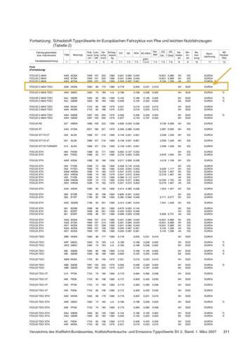

@O.Berg
Für die reinen Nachrüstfilter gibts keine Euro4, sondern nur die grüne Plakette - die ich aber gerne hätte, richtig!
Hier in einem Bild hat der eine Euronorm 4 und soweit ich weiß gibt es nur Euronorm 4 mit Partikelfilter.
Twintec
Das ist die Abgasnorm des Fahrzeugs.
Durch die Nachrüstung eines Partikelfilters ändert sich nur die Schadstoffgruppe, nicht aber die Schadstoffklasse.
Klartext: Wer vorher Euro 3 hat, hat es auch hinterher.
