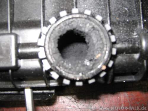

Dann habe ich versucht, mit meiner Endoskopkamera mir das Ganze von innen anzuschauen. Damit bin ich gescheitert, weil die ganze Ansaugbrücke voll mit einer schwarzen zähschleimigen Flüssikeit ist und die Kamera sofort von diesem Schleim eingesaut ist.
Ich habe mit einem Lappen und einem langen Schraubenzieher alles ausgewischt, was ich erreichen konnte. All das über den AGR-Eingang der Ansaugbrücke. Alles wieder zusammengebaut und dann habe ich bei ca 2000RPM vor dem Turbolader eine Dose LM-ANSAUG-SYSTEM-REINIGER eingesprüht.
Danach noch einmal gemessen. Die Ladedruckwerte haben sich nicht geändert.

Hallo Karol49 !!
Das mit der Ansaugbrücke solltest Du unbedingt im Auge behalten,
wenn
die genau so zugewachsen ist, wie es bei mir war, erhälst Du ja nur FALSCHE Werte von Deiner Schaltung !!
PS... Es sind nur die 8 Löcher im unteren Bereich zugewachsen, nicht die ganze A-Brücke.

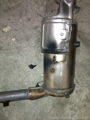

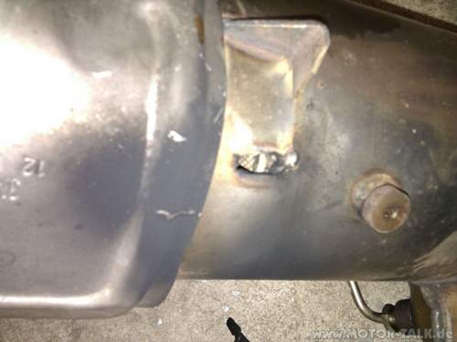

also bei mir war die Situation doch ein bissl anders. Versuche mal kurz beschreiben.
Habe bei 130tkm den DPF selber gewechselt und dann wegen Zeitmangel habe ich den BC nicht zurücksetzen lassen.
Jetzt vor Kurzem bei ca. 162tkm unterwegs aus Ungarn zurück hat einmal auf der Bahn bei ca. 130kmh angefangen zu bocken. 10min später war alles ok. Dann zuhause 2 Tage später ging die MIL Lampe an. Habe nur ein ELM327 Adapter und damit hat unter anderem den Fehler P2458 und 2459 und 2002 angezeigt. Habe dann unterm Auto geschaut und ich wollte meinen Augen nicht glauben: eine Halterung vom DPF war abgerissen und lag unten auf der Motorraumschutzplatte. Auf dem DPF gabs ein schönes Loch! (siehe Bild im Anhang) Dann habe ich alles ausgebaut, zugeschweißt, Halterung aufgeschweißt und DPF wieder ordentlich verbaut. Dann mit dem ELM327 Fehler gelöscht. Wollte ich, aber die Fehler haben sich nicht löschen lassen. MIL Lampe ging aber aus. Dann konnte ich kaum sterten und der Motor hat nur gestottert. Dann mit 90kmh auf der Landstrasse "freigefahren", dann war alles wieder i.O. 2 Tage später wieder MIL Lampe.
Na, ja. Donnerstag musste ich schlußendlich zum FFH bringen. Jetzt habe ich endlich mein FoFo wieder vom FFH. Sie haben eine statische Reg. eingeleitet und dann die Fehler löschen können. Und jetzt kein Fehler mehr und FoFo fährt wie neu! Hoffentlich bleibt auch dabei. Ich werde mal wenn ich Zeit habe die zwei Werte die für den DPF sind versuchen auszulesen. Geht das überhaupt mit nem ELM327? Wenn ja, mit welcher Software?

Hallo Jozsi,
Deine Probleme sind wohl durch das Loch im DPF entstanden. Bedenke aber, wenn die angelernten Werte für den DPF nicht zürückgesetzt werden, weiß deim BC nicht, daß ein neuer DPF drin ist und regeneriert in kurzen Abständen!!
