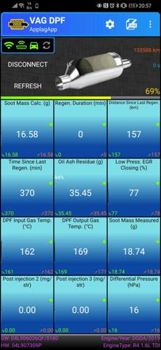

Hallo, vielleicht komme ich hier etwas weiter, da in Touran2 Forum Fahrer*innen sich mit anderen Themen beschäftigen: aktuell fahre ich einen 1,6 mit 115ps AdBlue, 18g wurde nach 157 Stadtfahrt gesammelt. Bevor ich mich aber mit Dif.Sensor/Schlauch auseinandersetzen werde, möchte ich hier nach einer üblichen Reichweite für 1,6 TDI EA288in der Stadt zwischen Regenerationvorgängen fragen.Sind aktuell ca. 200Km als normal zu betrachten? Vielen Dank für eure Unterstützung im Voraus. Bin neu hier bei VW :-)
