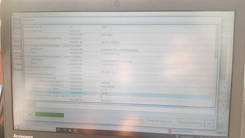

Ich benötige mal kurz die Hilfe der Schwarmintelligenz zum folgenden Problemchen. Kurz zur Vorgeschichte:
Unser GTD macht sich seit Frühjahr durch häufiges DPF Regeneration aufmerksam, d.h. typisch hohe Leerlaufdrehzahl, Lüfternachlauf. Gefühlt aber schwankend von den Abständen her. Fahrprofil 6000km/ Jahr, aber sehr wenig Kurzstrecke (Überland/unbegrenzte Autobahn direkt vor der Haustür, auch mal mit Speed, auch etwas Stadt)
Aufgrund des hohen (seit anbeginn an gleichmäßig hohen) Ölverbrauchs von 1L/3000km hatte ich den DPF oder Diff. Sensoren im Verdacht, aber alles unauffällig. (50% voll bei 164000km). Dennoch Werkstattregeneration durchgeführt und weiter gings, Regenerationsabstände blieben bei ca. 150-200km. Ausgelesen wird mit VCDS und im Februar durchgeführt.
Dazu gesellte sich nun noch eine spinnende Temperaturanzeige, Kurzfassung:
Die Anzeige geht mit eigentlich wenig Ausnahmen immer auf 90°C, manchmal bleibt sie aber bei 88 oder 70°C oder sonstwie hängen um nach einem Neustart (Zündung wieder an reicht) normal auf 90°C zu schießen, da das KM diese Temperatur hat. Egal ob Sommer oder Frühjahr.
Jetzt kommt hinzu das die Leerlaufdrehzahl seit kurzem gleich beim Start oder kurz danach bei 1000 U/min steht, hatte erst wieder die häufige Regeneration im Sinn, aber der Lüfter läuft nicht nach und Start/Stopp geht auch.
Leistung normal vorhanden.
Gestern wieder aus ausgelesen, Kühlmitteltemperaturgeber 2 steht bei -40°C...
Nun zu meiner eigentlichen Frage:
Kann dieser (scheinbar defekte) Sensor diese Probeme mit der häufigen Regeneration und der spinnenden Temperaturanzeige und der hohen Leerlaufdrehzahl zusammenhängen?
Weiß jemand wo der eingebaut ist?
Besten Dank.
Bild #211628967

Kurzes Update meinerseits, da ich gerade nochmal kurz gefahren bin, Motordrehzahl ein paar Meter nach dem Start 1000U/min, zum Einkaufen 6km, Motortemp. blieb plötzlich bei 88°C hängen, kurze Zeit später Motor abgestellt, Lüfter läuft und warm unterm Auto, also diesmal richtige Regeneration. 10min wieder los, KM-Temperatur plötzlich 90°C nach Zündung an, DZ 1000U/min Regeneration läuft weiter. Keine 4km ist der Spuk vorbei, Drezahl wieder bei 850...
Also dieses ganze Zenober mal versucht zusammengefasst, Tempanzeige spinnt hin und wieder, manchmal 1000U/min aber keine Regeneration (gestern live im VCDS verfolgt) unregelmäßig lange Regenerationsphasen in recht kurzen Abständen.
Laut VCDS Differenzdruck i.O. und Füllstand DPF bei ca. 50%. Keine Fehler abgelegt.
Bild #211629041

Kühlmittelsensor abziehen, schauen was VCDS sagt. Es gibt ja zwei. Wobei bist du sicher, dass deiner zwei hat? Diese -40grad sind so typische dummy Werte. Sonst zieh mal den Stecker ab bei Zündung an. Dann wirste sehe n, welcher es ist. Dann tauschen. Kostet ja nicht die Welt.
dann bist du schlauer.

Kurzes Update zur Thematik, der Golf war heute bei VW, die ungenaue Kühlmitteltemperaturanzeige kommt von einer Charge fehlerhafter Kombiinstrumente, die zu Beginn des MJ 16 ausliefert wurden. (Von Continental wenn ich mich recht entsinne). Eine Änderung der Instrumente erfolgte wohl im Laufe 2016. Dazu gibt's eine TPI von Volkswagen, die ich mir durchlesen konnte, stand leider keine Nummer drauf, sonst hätte ich die mal mitgeteilt.
Fehlerbeschreinung absolut identisch zum Verhalten beim Golf.
Muss mit dem Meister nochmal reden (war bei der Abholung nicht da), ich gehe mal davon aus dass das KI ausgetauscht wird.
Ich sag nochmal Bescheid.
Der DPF ist erstmal i.O.. Nun gur, werde die Regenerationsabstände im Auge behalten. Somit sind erstmal keine weiteren Aktionen geplant
Beim Kollegen der GTD läuft auch bei heißen Tagen im Leerlauf knapp 1000U/min und der CUNA hat wie schon richtig bemerkt nur einen KM Sensor. Erst der EVO besitzt je nach Motorrisierung 2 Stk.
