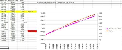

Seltsam bei mir ist dass Ashfull von 100000 runterzählt, bei dir zählt er um die 4500 aufwärts:####??????
Dann kann ich den DPF mal ausser acht lassen denke ich, komisch nur der Ashfull Parameter🙁(
alles schon beantwortet siehe SuFu.
P.S. bei ergänzenden Fragen zu Beiträgen von mir, die mit mindestens 1 Dankeclick versehen wurden, gebe ich üblicherweise bei Antworten einen Direktlink an, um das Suche zu erleichetern😁
@nikidoo schrieb am 30. Dezember 2014 um 11:14:52 Uhr:
Hast du bei deiner Suche auch die Erkenntnisse von @gazer
ash_full
gefunden?
und auch von @karlo49 P2458 ?
Die runterzählerei bei mir begann auch bei 100 000, jetzt zählt er aufwärts siehe Bild
Berichte doch mal auf was für einem Zählerstand du bist. (am besten 2 Messungen Tachostand1 ash_full1,
Tachostand2 ash_full2)
Vermute mal, solange noch von 100 000 aus runtergezählt wird entspricht Differenz Tachostand ziemlich genau Different ash_full.
Nach umschalten etwa wie Bild

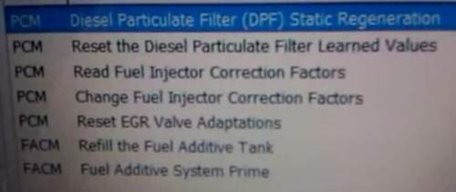

Schöner Nebeneffekt des Videos.
Man kann die verfügbaren Service Routinen sehen.
Für Leute, die nicht so schnell lesen können hier mal als Bild😉
Service-routinen
Ja das ist der ForScan, Fordiag habe ich auch aber persönlich in der Handhabung ist mir ForScan lieber...ich kann euch gerne weitere Bilder senden von irgendwelchen programmspezifischen Sachen...bei Bedarf?

@nikidoo By the way, was macht dein Ashfull?
Meins steigt immer noch an, bin inzwischen auf ca. 4800.
Bekanntlich zählte er bei mir zunächst von 100 000 pro gefahrenen 1 km um 1 km abwärts. Dann kam der Umschaltsprung.
Dann zählte er anfangs pro 1,7 gefahrene km um 1 hoch. Inzwischen zählt er aber nur noch pro ca. 2 gefahrene km um 1 hoch. Ab und zu sind dann noch ein paar "Knicks" in der Zählerei.
