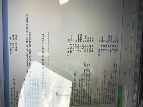

Mein 530d E60 Schalter ruckelt und fährt sich nicht gleichmässig also nicht konstant. Ein Injektor hatte grosses spiel und wurde ausgetauscht und die anderen gesäubert und eingestellt von Bosch.
Ich habe mehrere Fahrten auf der AB gemacht und per tool32 eine Regenierung angefordert jedoch weiss ich nicht ob diese funktioniert hat.
Laut werten scheint mir der DPF in Ordnung zu sein.
Könnt ihr mir bitte sagen ob da was nicht passt mit meinem werten etc.
Leistungsverlust habe ich auch und extremes Turboloch auch ab und zu beim Beschleunigen
Dsnke im vorhinein.

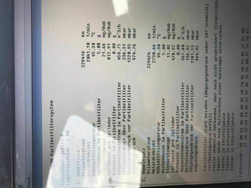

Ich werde hier paar foto laden.
Immer wieder versucht mit tool32 zu regenerieren aber immer wieder taucht der fehler 480a partikelfilter.
Alle fehler sind während der fahrt gemacht worden.
Ab 1800-1900 tauch der fehler immer auf bzw immer ab 2300-2500 sowieso.
Ich habe es während der fahrt gelöscht gelesen immer wieder zu regenerien.
Weis nicht ob es wegen der fehler regeneriert.

Tut mir leid für die Fotos sind aber immer richtig hochgeladen von mein phone und werden immer gedreht.
Sorry
Wollt grad sagen, hab mir schon wieder den Hals verrenkt und als ich den Laptop drehen wollte ist er runtergefallen, jetzt sehe ich gar nix mehr😉
Wenn du den durch Fahren und löschen nicht die Regeneration in Gang bekommst dann musst den wohl durchwachen. Mach es so wie Witjka1 immer macht, das kostetet nur Arbeit.
