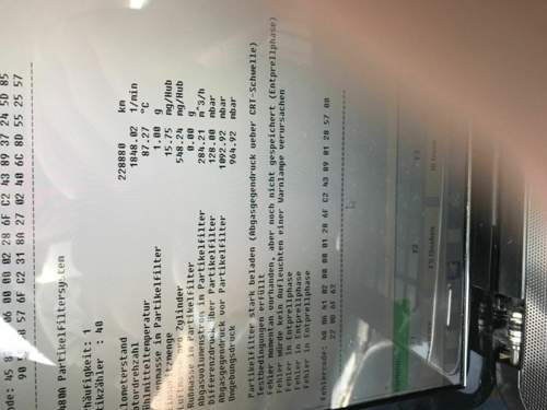

Mein 530d E60 Schalter ruckelt und fährt sich nicht gleichmässig also nicht konstant. Ein Injektor hatte grosses spiel und wurde ausgetauscht und die anderen gesäubert und eingestellt von Bosch.
Ich habe mehrere Fahrten auf der AB gemacht und per tool32 eine Regenierung angefordert jedoch weiss ich nicht ob diese funktioniert hat.
Laut werten scheint mir der DPF in Ordnung zu sein.
Könnt ihr mir bitte sagen ob da was nicht passt mit meinem werten etc.
Leistungsverlust habe ich auch und extremes Turboloch auch ab und zu beim Beschleunigen
Dsnke im vorhinein.

Wie gesagt den Sensor hättest du dir sparen können. Du musst keine höheren Geschwindigkeiten fahren für eine Regeneration sondern eine konstante Geschwindigkeit von mindestens 60 kmh. auf der Autobahn kannst du ruhig 100 bis 120 kmh auf Tempomat stellen. Wie weißt du das er regeneriert? Indem man einen Tester anschließt und dort die Regeneration auf aktiv springt.

Bei inpa laut drehzahl sind nicht mal 2000 umdrehungen also 1800 und laut foto ist der Wert Differenzdruck vor PDF hoch mit 128 siehe Foto
Dpf
Dein Partikelfilter ist zu, der ist verstopft. Der darf dabei nicht über 70 kommen. Somit ist die Regeneration gesperrt.
(ich setzte voraus, dass du diese Werte im stand erreicht hast)

BMW M57 DPF Schwellwerte Abgasgegendruck:
Leerlauf max. 35 mbar
2000 1/min max. 75 mbar
Abregeldrehzahl max. 200 mbar
Und das im Stand.
Ergo Schwellenwert überschritten, Regeneration gesperrt.
(Zwangs) Regeneration anfordern. Auf der AB bei konstanter Geschwindigkeit ca. 120-140 reicht vollkommen, über längere Zeit. Wenn nicht sofort klappt immer wieder anfordern.
Dies geht, glaub ich, aber nur über Tool und nicht über INPA direkt.
