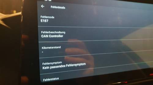

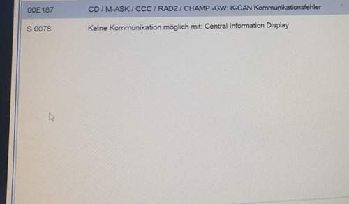

Haben den Fehler:
00E187
CD / M-ASK / CCC / CHAMP / _GW / K-KAN / Kommunikationsfehler

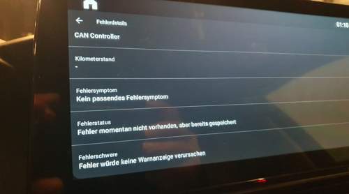

Komisch ist wenn ich den Fehler lösche, und den BMW für ca. 1 oder auch 2 Stunden abgeschlossen habe und ich den BMW öffne und nur den Schlüssel einstecke und den Fehlerspeicher auslesen tue bleibt der Fehler weg.
Aber lasse ich den BMW bis zum nächsten Tag ich sag mal 9 bis 12 Stunden stehen und stecke nur den Schlüssel rein und lese den Fehlerspeicher aus ist der Fehler da. Steht fehler momentan nicht vorhanden.
Der Fehler ganz unten ist zu ignorieren da dieser drinnen ist weil das Originale Display nicht verbaut ist und gegen das Android getauscht wurde. Ist und war immer so, nur der Fehler oben ist neu reingekommen wie beschrieben.

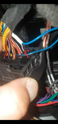

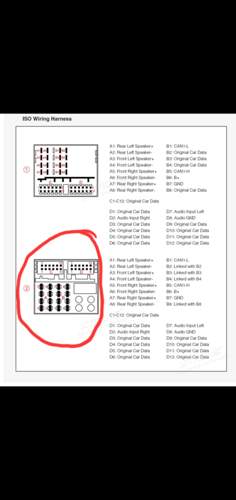

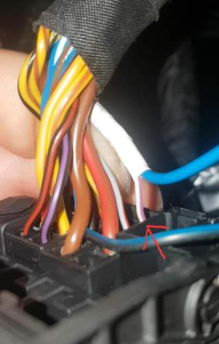

Das Lila-Weiße Kabel damit bin ich an Masse gekommen ist der Hauptstecker vom Radio das Kabel hatte ich Als Remote genommen denn dieses Kabel gibt 12v raus sobald man den BMW öffnet.

Auf welcher Seite war das Kabel angeschlossen?
Wenn da raus kommt wie es sein soll, kommt doch eigentlich nur die Empfangsseite als Fehler in Frage.
Meist gingen die Radios kaputt wenn das Kabel bei laufendem Radio an Masse kam, einfacher Kurzschluss, es sei denn das Radio war ausreichend gut abgesichert, dann hats nur die Sicherung am Radio zerschossen.
Wie steuert das Kabel den Monitor? Nur als Einschaltsignal? Kommt das Signal auch da an wo es hingehört?

Also ich wollte dieses besagte Kabel verlängern und bin an Masse gekommen das wars eigentlich schon.
Warum:
Dieses besagte Kabel gibt erst dann die 12v frei sobald man am Schlüssel den BMW entriegelt, und ich diesen als Remote benutzt hatte was auch immer funktioniert hat ohne Probleme.
Nun, beim Verlängern dieses Kabels bin ich halt an Masse gekommen nicht mehr und nicht weniger.

Naja, das Kabel muss ja irgendwo unterbrochen worden sein, oder zumindest abisoliert. Zum Verlängern vermutlich unterbrochen aber eben mit einem Ende noch irgendwo angeschlossen. Irgendwas muss ja eingeschaltet gewesen sein damit ein Stromkreis geschlossen werden kann. Auf der Seite dürfte dann eher der Fehler zu suchen sein.
Remote kenne ich in dem Fall so, dass hier für die Dauer der Nutzung das Signal anliegt um andere Geräte einzuschalten und eingeschaltet zu halten bis das Signal wegfällt. Da spielt sicher noch das "einschlafen" mit rein aber das dürfte vllt erstmal nicht so wichtig sein. Ist die Bestromung dauerhaft da wenn eingeschaltet? Wird die Leitung abgefragt bevor alle SG schlafen gehen?

Das besagte Kabel was ich verlängert habe, um damit zum Beispiel die Endstufe die Extern verbaut wurde anzusteuern ja.
Und ja sobald der BMW einschläft also die Steuergeräte nach ca. 1 Minute ist auch auf diesen Kabel kein Strom mehr wie es auch sein muss. Entriegel ich den BMW ja dann wachen die Steuergeräte auf und das Kabel bekommt wieder 12v.
Von der Leitung habe ich lediglich etwas von die Isolierung weg gemacht und ein weiteres Kabel angeschlossen um dieses dann zum Beispiel an die Entstufe zu Remote zu führen. Was auch nie Probleme gemacht hat.
Da ich aber das Kabel anders verlegen wollte bin ich wie ich schon gesagt habe an Masse gekommen.
Wo das Kabel nun hingeht was ich abgegriffen habe weiß ich nicht.
