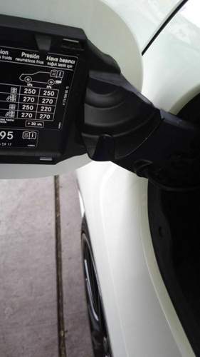

ich hab ne supertolle anfängerfrage. und zwar, wohin mit dem tankdeckel ? an der klappe ist so eine nase und ich vermute, dass man während dem tanken den deckel dort irgendwie einhängen kann. ich weiß aber nicht wie.
hat da jemand einen plan ?

Img-20170405-170403
Img-20170405-170412
BA lesen, ist doch gar nicht so schwer! ;-)
