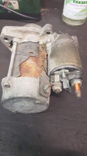

Mein Starter hat mich auch mal zum Neukauf einer Batterie gezwungen. Später war auch diese wieder andauernd entleert. Den Startermotor hat es dann kurze Zeit später auch abgeschossen. Stellte sich raus, dass der von innen korrodierte und nicht mehr sauber drehen konnte.
Ich kann verstehen, wenn er den Starter mit erneuert.
@Lappenmische naja ist schon einiges mehr an Kostenaufwand den man hat wenn man den Anlasser auf bloßen Verdacht mit tauschen läßt.Deshalb hätte ich an seiner Stelle nur die Batterie gewechselt und abgewartet.Bei meinem N52B25 ging fast der ganze Tag drauf um den Anlasser zu tauschen und das würde ich mir nicht antun wollen wenn ich nicht 100%ig sicher bin das der auch defekt ist. ;-)
@Surfcrack schrieb am 20. Juli 2024 um 18:58:06 Uhr:
Bin ich 100% bei dir. Ich hab es damals, wie gesagt, nicht gemerkt, dass der Startermotor lahmt. Die neue Batterie hatte einfach so viel Power im Vergleich zur letzten. Tja... und dann war es eben wieder so weit. Auf jeden Fall würde ich den Starter im Auge behalten. Und wer sportlich ist, macht den mal eben so neu 😉
Im Bild sieht man meinen alten Starter. Der Lack war ursprünglich noch dran. Erst bei der Demontage blätterte mir das so entgegen.

kann dir garnichtmehr so genau sagen was bei meinem Anlasser der eigentliche Fehler war,er sah jedenfalls von außen bei weitem nicht so schlimm aus wie der alte von Dir.Bin morgens ins Auto eingestiegen und kein Mucks mehr vom Anlasser.Gesponnen hat er allerdings vorher schon öfter.Aber dann ging der Stress los,im Geschäft anrufen das ich nicht kommen kann,auf die schnelle einen neuen Anlasser besorgen,die Karre vorm Haus zerlegen um den Anlasser zu tauschen und hoffen das man fertig wird bevor die Sonne untergeht und das es nicht anfängt zu regnen xD
