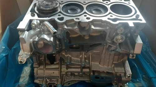

"If system pressure drops 27.57kPa (4psi) after 5 hours and borescope inspection through spark plug holes confirms coolant intrusion into the cylinders, short block replacement is required."

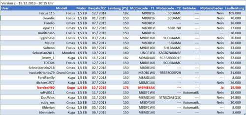

Zur Ergänzung: Motorcode M9ME4AX und es war ein 1.5 EB mit 176 PS Bj. 10/2018.! MOTORSCHADEN BEI 15500KM!!!
...Listenupdate...
Motorenliste-v1-20191218
Hierbei fällt auf das die Abgas optimierten Motore, also die 1,5 EB 176 Ps wohl eher betroffen sind. Waren schon in andere Diskussionen auffällig. Mein Eindruck!

Deine Liste ist echt gut.
Ist es umfangreich die Liste nochmal nach EZ zu ordnen zusätzlich geteilt in 150er u.182er?
Weiß nicht ob bei den Motorcodes dann eher ein Schema auffällt.

...Listenupdate...
Sortiert nach EZ, Leistung, Motorcode T1...
Motorenliste-v2
Sehr schön, danke. Nun haben wir alle relevanten Daten drin. Vielleicht finde ich hier im Forum noch den einen oder anderen Willigen, der sich mit eintragen lassen wollen würde.
