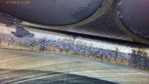

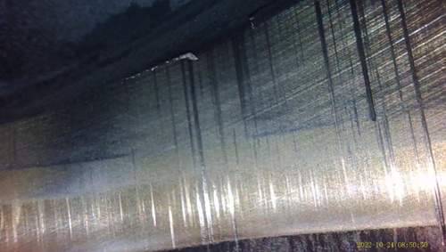

Ich lese hier schon geraume Zeit mit. Auch meinen Focus 1.5 Ecoboost von 11/2014 hat es vermutlich erwischt. Es begann Ende Juni im Sommerurlaub nach 700 km Autobahn und Landstraße. Auto abgestellt, nach zwei Stunden gestartet und der Motor lief nur auf 3 Zylindern. Losgefahren, Motor läuft wieder normal. Nachdem sich das an den Folgetagen wiederholte, bin ich auf die Suche gegangen und habe festgestellt, dass der Kühlwasserstand unter Minimum war. Auf der Suche nach dem richtigen Kühlmittel bin ich dann durch Zufall auf dieses Forenthema gestoßen.
Vorgewarnt durch die diversen Beiträge, in denen die Motoren auf der Autobahn ausgefallen sind, habe ich vor der Rückfahrt den Kühlmittelbehälter aufgefüllt und bin mit Tempo 100 die komplette Strecke zurückgefahren. Während der gesamten Strecke hat es keinen Kühlwasserverlust gegeben.
Dann beim FFH gewesen, nur Zündkerzen gewechselt, da kein Kühlwasserverlust feststellbar, bei der Menge die verloren gegangen wäre, würde man sich da keine Sorgen machen, ich solle beobachten, es könnte sonst die ZKD sein. Haarriss könne man sich nicht vorstellen, trotz mehrfacher Hinweise auf die GSI.
14 Tage war dann alles gut, danach wieder Ruckeln beim Kaltstart und sinkender Kühlwasserstand. Dieser hat sich dann unter Minimum gehalten, ich habe nicht mehr nachgefüllt. Nach 2.000 Kilometern fast nur Stadtverkehr dann Notlauf mit Motorkontrollleuchte. Dieses Mal in die freie Werkstatt des Vertrauens, Zündkerze in Zylinder 3 defekt. Alle Zylinder per Endoskop untersucht und Druck aufs Kühlsystem gegeben, das Wasser drückt in Zylinder 3 im Bereich der ZKD durch. Dazu Riefen in allen vier Zylinderwänden, vermutlich durch Rostpartikel aufgrund der Feuchtigkeit. Wie schlimm das ist und ob ein Haarriss vorliegt, kann man erst sehen, wenn der Zylinderkopf runter ist.
Seitdem kein Ruckeln beim Kaltstart oder Fahren, bei den kalten Temperaturen läuft der Motor gefühlt rauer als früher, aber er läuft.
Jetzt meine Frage an euch:

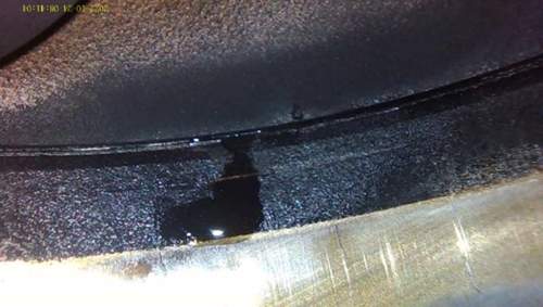

Was ist wahrscheinlicher - Defekte Kopfdichtung oder Haarriss? Mir fällt nämlich auf, dass bei allen Bildern hier im Forum an der Stelle des Haarrisses zu sehen ist, dass die schwarze Schicht (Ablagerungen?) an den Zylinderwänden abgewaschen ist. An der Stelle, wo bei meinem das Wasser durchdrückt, ist diese Schicht aber noch vorhanden. Ich habe davon Bilder angehangen und sage schon mal danke für eure Einschätzung.
Img-20221024-wa0001
Img-20221024-wa0002
Img-20221024-wa0003
Hallo und herzliche willkommen bei uns!
Ich verstehe deine Frage so, ob es sich lohnt, nur eine neue ZKD einzubauen? Vermutlich nicht.
@eddy_mx schrieb am 28. November 2022 um 13:02:47 Uhr:
Ja genau darum geht es. Wenn der Block ja in Ordnung wäre, immerhin deutlich günstiger, als einen neuen Block einzubauen, was aus meiner Sicht bei KM-Stand 85.000 auch nicht lohnt. Andersrum weiß man auch nicht, wie lange der alte Block noch halten würde. Aber den Zylinderkopf runternehmen lassen, um die Dichtung zu erneuern und dann festzustellen, da ist doch ein Riss, ist genauso behämmert. Wie man es dreht, es ist Kacke.
Nur an die Kopfdichtung glaube ich beim 1,5er nicht,es gab wo noch keinen wo es so war u.der Block keinen Riss hatte,zumindest ist hier noch keiner gewesen,aber alles ist möglich.
Zu deiner Meinung das sich das nicht lohnt sage ich das ist Ansichtssache,ein Ersatz kostet derzeit richtig Kohle.
Wenn dir du Block nicht erneuern willst u.das feststeht dann lass ihn auch nicht öffnen,was würdest dann machen wenn er es doch ist?
Ich hab es nur öffnen lassen um zu wissen das es tatsächlich der Block ist,nur öffnen auf Risiko kostet nur Geld und defekt zusammenbauen bringt auch nix,genauso wie unfahrbar ohne Kopf verkaufen.
Ich kann mich hier an keinen einzigen Fall erinnern, wo die Erneuerung der ZKD lange gehalten hat.
Ja ich sehe es ähnlich, dass es schon großer Zufall sein müsste, dass nur die Kopfdichtung durch ist.
Ich kann an dem Motor halt nix selbst machen und bin auf die Werkstatt angewiesen, insofern gehen Block und Aus-, Um- und Einbau entsprechend ins Geld. Und du hast Recht, Ersatz bei den Preisen macht auch Freude. Da hat Ford vielen Fahrern wirklich eine große Freude mit dem Motor bereitet.
