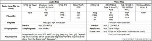

Es hängt aus meiner Sicht von folgenden Faktoren ab:
1. Auflösung: max 720x576 Pixel
2. Bitrate: max 2000 kbit/s
3. H.264 Profile (Base Profile sollte gehen)
4. Audio-Stream: keine Ahnung welche Audio-Streams im MP4 Container das Discover Pro verarbeiten kann.
Ist aus der A7_Octavia_Columbus_InfotainmentNavigation Bedienungsanleitung und sollte baugleich zum Discover Pro sein. Vielleicht hilft es ja weiter.

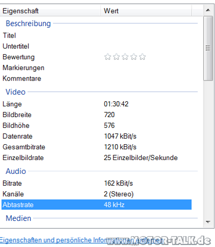

Ich habe mir zum testen mal mehrere MPEG4 Datein heruntergeladen. Leider funktioniert nur eine von vieren. Ich kann jetzt auch keinen Unterscheid erkennen warum die eine Datei geht und eine andere wieder nicht. Hier z.b. eine Datei die nicht funktioniert, bin der Meinung alle Parameter werden erfüllt.
Angezeigt wird nur "Datei-Fehler".
Video
"MPEG4" alleine ist noch nicht aussagekräftig bzgl. des Funktionierens. Der Inhalt der Datei kann auf viele verschiedene Arten codiert sein.
Mit der Windows-Datei-Eigenschaften Anzeige kommst du bei der Klärung auch nicht weiter....lad dir mal ein ordentliches Tool runter:
http://sourceforge.net/projects/mediainfo/
Lass dir von dem die Video-Datei analysieren und schreibe dann hier, welches Videoformat genau in der Datei ist (Auflösung, Codec, Profil, ...)

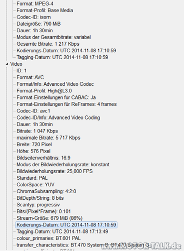

Ich hoffe das habe ich jetzt richtig gemacht....
Video-2

@Marcus_BMW schrieb am 26. November 2014 um 08:40:32 Uhr:
Das Installieren und hier posten: ja ;-)
Deine Video-Datei kann (mit hoher Wahrscheinlichkeit nicht abgespielt werden, weil sie NICHT mit einem AVC (H.264) Baseline Profile encodiert wurde, sondern mit einem "High" Profil. Da ist zum Beispiel "CABAC" aktiviert ... und das dürfte auch im Golf 7 nicht gehen (im A6 4G geht es nämlich auch nicht).
Ich habe mal die Info einer Datei angehängt, die bei mir läuft. Wichtig ist diese Zeile:
Format profile : Baseline@L1.3
---> du musst deine Datei umkodieren - z.B. mit "Handbrake" (oder deine Ausgangsdatei neu encodieren, falls du die noch hast).
(In der Zeile "Encoding settings" siehst du übrigens die genauen detailierten Parameter für Handbrake bzw. den externen Encoder)
