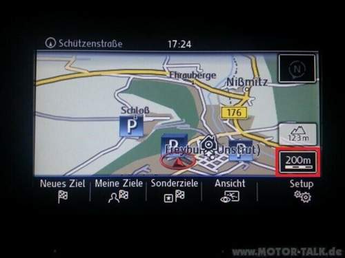

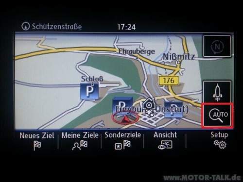

Ich will mich jetzt nicht zu weit aus dem Fenster lehnen habe aber vieleicht das "Problem" mit dem Autozoom gelöst.
Man tippe wie bei Bild 1 im Anhang auf Zoomstufe, danach sieht das ganze wie auf Bild 2 aus, dann drückt und hällt man die Taste so lange bis das Menü sich wieder von selber schließt und dann wieder so wie auf Bild 1 aussieht, fertig.
Bei mir hat sich heute nichts weiter an der Automatischen Zoomstufe getan, ich konnte manuell wie ich das wollte auch bei Aktiver Routenführung die Entfernung wählen ohne das sich das Discover Media mit eingemischt hat.
Maik
Bild-1
Bild-2
Du tippst bei Bild 2 einfach einmal auf 'Auto', dann färbt sich das blau und ist aktiviert. Wenn Du per Touchscreen oder Drehregler selbst den Maßstab änderst, schaltest Du die Automatik - so glaube ich - aus, mit der Folge, dass Dein selbst gewählter Maßstab eingestellt bleibt und sich nicht mehr von selbst ändert.
Original geschrieben von Don_Blech
... mit der Folge, dass Dein selbst gewählter Maßstab eingestellt bleibt und sich nicht mehr von selbst ändert.
Eben NICHT !!!
Selbst wenn der Autozoom deaktiviert ist (so wie du es beschreiben hast) zoom das Navi von selbst wie es will, hättest mal den ganzen Thread lesen sollen da ist das ganze schon gut beschrieben 😉.

Nach dem Fahrzeugneustart ist wieder alles wie gehabt 🙁, wenn man aber die von mir genannte methode anwedet kann man das Autozoom wieder dauerhaft deaktivieren.
Maik
Bei mir funktioniert dein Trick leider nicht. 🙁 Habe es bei 3 Fahrten heute probiert, 1x hats funktioniert, 2x wurde der Maßstab wieder geändert.
Das ist ja doof.
Maik
Habe jetzt den ganzen spaß mal noch etwas beobachtet und bin zu folgender erkenntniss gekommen:
Wenn man den wagen z.B. früh neu startet steht das navi warum auch immer gleich wieder im autozoom modus zu erkennen an dem kleinem A neben der Maßstabskala.
Drückt man dann auf den Maßstab Button kann man warum auch immer auch 2 mal drauf drücken ohne das gleich der Button wieder beim Autozoom ist, nach dem zweiten drücken bleibt mein navi dann in der Zoomstufe die ich eingestellt habe.
Bis jetzt macht mir das navi in sachen autozoom nichts mehr vor, jetzt bin ich bestimmer 😁.
Maik
