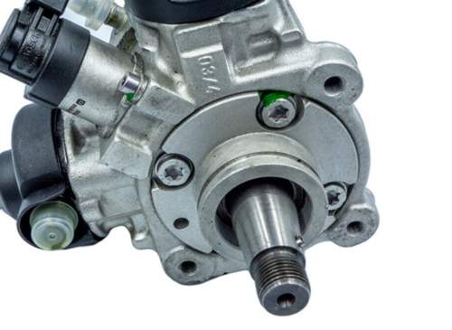

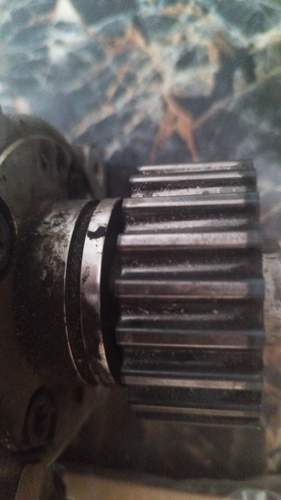

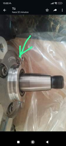

Hallo community , habe mir eine neue HD Pumpe gekauft und ich finde es was komisch und wollte euch fragen ,ob das Teil korrekt ist .Immerhin habe ich mehr als 1000€ hingeblättert. Die Diesel Zufuhr and zurück zum Tank sind verkehrt was ja nicht unbedingt schlimm sein dürfte aber das hinter dem Zahnrad sieht es anders aus , aber die Länge stimmt .

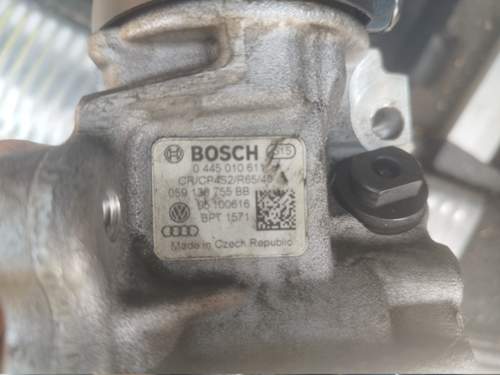

Was für einen Motor hast du denn? Habe so eine Pumpe noch nicht gesehen, die bei dir verbaut war. Welche Teilenummer steht drauf?
Hallo, ist ein Q5 mit 3.0TDI 2011

Was ist das neue denn für eine Pumpe bzw. Teilenummer?
Deine Pumpe müsste wieder diesen Flansch haben.
059130755bb

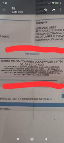

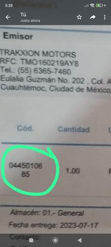

Also der Verkäufer hat garantiert ,dass es um die gleiche Pumpe handelt .Ich könnte sie kaufen wo ich will und ich bekäme die gleiche .Es sei die gleiche Pump mit anderer Kennnummer.
Ich sollte nur das Zahnrad und die Mutter wechseln.
Es handelt sich um Bosch Mexiko original Bosch Ersatzteil .

Gleichwertig wie.
Die Nummer
Bosch Nr:
Du hast bei dir 059130755BB verbaut, diese wurde ersetzt in 059130755BK, die wiederum in 059130755BS ersetzt wurde. Eine dieser Vergleichsnummern sollte wenigstens in der Artikelbeschreibung der neuen Pumpe auftauchen.
Die Bosch Nr. 0 445 010 611 scheint aber zumindest dabei zu stehen.
Bei den neueren Pumpen 059130755BK steht dabei, dass man die Kraftstoffleitung 059130299L (63€) mitverwenden muss.

Die Treibstoffzufuhr und zurück zum Tank ist bei der neuen vertauscht (Einlass breiter und Auslass schmaler denke ich mal ).Mir wurde vom Verkäufer mitgeteilt ,daß ich darauf achten sollte, ob der Treibstoff Ein/Auslass gleich oder Vertauscht sind . Er sagte : Da es sich um Schläuche handelt sollte es kein Problem sein diese zu vertauschen .
