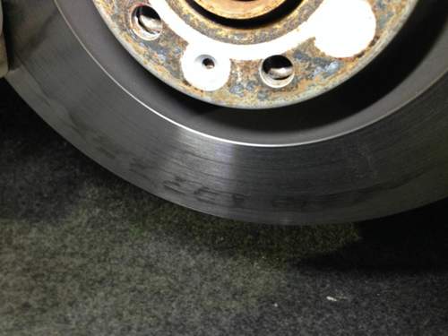

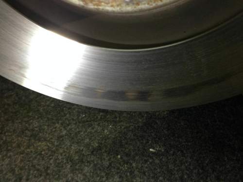

So!
Also, die Plusdose ist total zerbröselt, die muss neue bestellt werden, die Verbindung im inneren, als auch die Masseverbidnung vom Rahmen zum Motor waren beide oberflächlich gut oxidiert, Scotchbrite hat es gerichtet.
Die Bremsscheibe *dumm die dumm* ich sollte weniger Rennen fahren 😁
Habe dann noch Helge die Felge poliert, und ihre 3 Geschwister auch ganz flott, die glänzen nun wieder schön
Mit freundlichen Grüßen

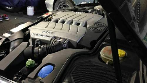

Heute ist es wiedereinmal so weit: Nachdem meine Servolenkung diesmal mit nur einseitiger Lenkkraftunterstützung ausgefallen ist, gibt es diesmal eine komplett neue Lenkung, zusammen mit neuen Axialgelenken und Spurstangenköpfen.
Irgendwie hatte ich bisher nur Pech mit den Lenkgetrieben 😁
Fährst du Slalom-Rennen mit dem Bomber ??? -🙂
Ne... obwohl, mit dem Fahrwerk könnte man 😁
Drinn! 🙂
8d37a7eb-4a96-4e4a-babe-036d4674fb8f
B88cf2df-83be-496c-b922-15035c2d7717
Wie lange ? Und wie sehen die Finger aus ???
3 Stunden mit hamburger und chillen, Finger sehen normal aus, kenn die Bude ja in und auswendig mittlerweile und weis genau wo ich anfassen darf, und wo nicht 🙂
Nach solchen Aktionen muss ich meine Hände immer erst in Reha schicken ....
Rutsche immer gerne mal vom Werkzeug ab ...:-))
Gute Arbeit !
Gruß Matze
dann hast du das falsche Werkzeug ;-)
Muss nun dringend Spur Einstelen lassen, das alte Lenkgetriebe war schon derbe rappelig, nun ist beim Lenken absolute Stille, es wird immer besser!
