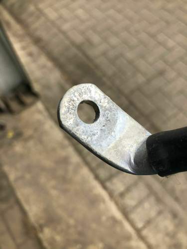

Moin, warmstartprobleme, bis hin zum stehenbleiben des Anlassers:
Habe heute mich nochmal dem Problem des stehenbleibenden Anlassers hingegeben, dieser blieb bei heißer Maschine stehen, oder zumindest fast, Abendzug ist die Spannung so weit eingebrochen das sich das KI abgeschaltet hat, und somit der Motor direkt wieder abgestorben ist.
Vor einigen Monaten habe ich mich bereits der Plusdose und Motormasse hingegeben, leider Ihnen Erfolg.
Heute dann die Erleuchtung: Massepunkt Batterie im Kofferraum, und Bingo, der sah sehr weiß aus, habe mich dann mit Drahtbürste und Schmirgel ans Werk gemacht, und was soll ich sagen? So kräftig zog der Anlasser schon ewig nicht mehr durch.
Ich weis auch was da passiert ist: direkt nach dem Erwerb habe ich den dort entlanglaufenden Kabelbaum der Anhängerkupplung entfernt, und dabei auch diesen Massepunkt gesäubert und gefettet, da er aufgrund eines tropfenden rücklichtes nass wurde.
Dabei habe ich wohl ein ungeeignetes Fett verwendet, denn von der dünnen Fettschicht an den Kontaktflächen war nichts mehr zu sehen oder erahnen, lediglich dick Oxidation ist zurückgeblieben. Da war das Fett wohl etwas säurehaltig 😁
Wieder etwas geschafft. Man wie ich w12 liebe 🙂

Hey Felix !
Habe bei meinem 12er das Problem auch schon lange.
Bin aber immer noch nicht dazu gekommen es zu beheben.
Aber in Blick in den Kofferraum werde ich gleich morgen schmeißen.
Dieses Problem wurde hier auch schon mal behandelt von @marcoliver35 !
