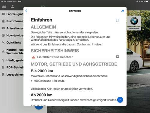

Ich habe bisher alle meine neugekauften BMW nach Werksempfehlung eingefahren, Nie Probleme gehabt und nie Ölverbrauch gehabt. Freilich halten die Autos auch, obwohl die falsch eingefahren werden, beim Problemfall kann der Hersteller aber alles nachschauen und auch die Fehlerhafte Taten beweisen:):)

G20 330i einfahren
Ist zwar weiter Offtopic, aber wie sind denn die Empfehlungen von BMW für das Einfahren?
@Karl Heinz Grabowski schrieb am 23. Mai 2020 um 18:34:50 Uhr:
Schau das Bild in meinem Beitrag:)
Jukka
160 km/h als Maximalgeschwindigkeit in der Einfahrphase stehen im Widerspruch zu 2/3 der Motordrehzahl. Man kann auch problemlos Tempo 200 km/h fahren und liegt dabei je nach Motorisierung immer noch unter 2/3 der maximalen Drehzahl.
@Fastdriver-250 schrieb am 23. Mai 2020 um 18:37:48 Uhr:
Der Motor ist nicht das einzige Teil das eingefahren wird. Das Getriebe, die Radlager, Antriebswellen und Gelenke usw. werden alle während der Einfahrphase zusammengepasst...

Das ist mir auch klar - dennoch sind 160 km/h bei einem 318d was anderes als z. B. bei einem 330i oder M340i.

In Deutschland wird sich nahezu kein BMW-Kunde an das 160 km/h-Limit auf den ersten 2.000 km halten; im Tempo-limitierten Ausland ist das sicher besser umsetzbar.

Also beim 330i sind es dann 4500 U/min sowie maximal 160 KM/h?
Was ich an der Stelle nicht verstehe: Was hat die Geschwindigkeit damit zu tun? Man kann doch auch 180 im 8. Gang fahren und hat weitaus weniger als 4500 Umdrehungen... Im Grunde genommen geht es doch nur darum den Motor nicht zu stark zu belasten. Das heißt nicht mehr als 4500 Umdrehungen, keine Vollast und z.B. beim beschleunigen einfach langsamer beschleunigen um Vollast zu vermeiden, also maximal 50-60% Teillast
Aber was hat das mit der Geschwindigkeit zu tun? Wenn man bergauf (höhere Last) von 30 auf 100 mit einem niedrigen Gang beschleunigt muss der Motor mehr Kraft aufwenden als wenn man auf der Autobahn im 8. Gang 180 fährt?

Das Auto ist aber viel mehr als ein Motor. Die anderen Teilen werden auch eingefahren.
