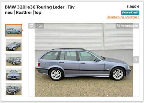

Was haltet ihr von diesem touring:klick?
Bis auf einen Farbunterschied auf der Fahrerseite und beginnende Verbrennungen der Streulinsen kann ich hier kaum einen Anlass zur Kritik erkennen, eher einen äußerst schönen und in jedem Fall erhaltenswerten touring wie ich ihn lange nicht mehr gesehen habe. Wären meine Stellplatzbedingungen andere, würde ich ernsthaft darüber nachdenken.
Wie rostfrei dieses Exemplar wäre, müsste man genau prüfen, der Ersteindruck schaut jedoch sehr solide aus!
Mobile_Inserat
- M-Seitenleisten gab es 97 nur in Verbindung mit M-Paket.....das nicht vorhanden ist.
- schwarzer Dachhimmel kam nachträglich rein,die Sonnenblenden und die Innenleuchte mit Leselampen sind noch hellgrau.
- der Plastik- und Serviceschlüssel fehlen
Man kann das Angebot als fair ansehen,ich finde es für den dargestellten Zustand als weit unter wert angesetzt......normal sollte sich sowas nahe fünfstellig bewegen.....auch wenn es "nur" ein 320i ist.
Zum Check vor Ort UNBEDINGT ein ordentliches Lackschichtdickemeßgerät einpacken,eins mit Schichtdickenanzeige in Mikrometer,nicht so ein simples mit Rot,Gelb,Grün.
Mein Bauchgefühl rebelliert hier leicht......ich habe aber kein handfestes Argument oder Beispiel,worauf ich mit dem Finger zeigen kann.

Robert, in der Tat ein in diesem Zustand heute selten zu findendes Exemplar.
Die breiten Leisten außen und der schwarze Himmel, was Cab anbemerkt hat, fällt natürlich auf.
Aber gut...
Die Vollständigkeit und der absolut ordentliche Auftritt überzeugt aus der Ferne.
Auch die Ausstattung ist sehr üppig. Besonders gefällt mit hier der Tempomat.
Greetz
Cap
Was meinst du hier genau mit M-Paket?
Denn mein 97er Cabrio sieht außen genau so aus.
@CaptainFuture01 schrieb am 23. Dezember 2020 um 08:46:01 Uhr:
Dies sind normale Seitenschweller, keine M-Seitenschweller.
Was Cap meint, sind die breite Stoßleisten mit M-Technic-Logo. Der touring hat auch kein M-Paket, demnach auch keine M-Technic-Seitenschweller, sondern nur lackierte Stoßfänger.
Der Himmel ist gewiss ein Argument, aber gut, das könnte man vervollständigen oder zurück rüsten.
In Summe finde ich da auch kaum etwas zu mäkeln daran.
@BMW_Classic schrieb am 23. Dezember 2020 um 13:14:27 Uhr:
Ah ok, die Leisten.
Nun, diese sind ein originales Nachrüstteil und lässt mich fairerweise sagen, dass viele Leute diese dickeren M-Leisten montiert haben.
Ach das war gemeint, jetzt war ich erst auf dem falsche Dampfer und nu ist es mir klar. Danke.
Ja meiner hat die schmalen Leisten.
Passt also.
Der Cap passt bei sowas immer dreimal auf und ist bei Kaufberatungen über Bilder durch nichts zu ersetzen, er hat da einfach einen Blick für. Super.
Kann auch sein, dass der Himmel bereits - wie früher oder später wohl bei jedem E36 - heruntergekommen ist und dann schwarz bezogen wurde.
Das ist nicht unüblich den grauen Himmel gegen den schwarzen,aufpreispflichtigen zu tauschen.Es ist aber schwierig,ALLE dafür nötigen Teile zusammenzubekommen.
Zudem wurden ja auch die Säulenverkleidungen mitgetauscht.Wenn da nur der Himmel anders bezogen worden wäre,wären die Säulenverkleidungen ja auch noch grau......
Es ist aber amüsant,wie ihr auf diesem schwarzen Himmel herumreitet. 😁
Mein Gedankengang war ein vollkommen anderer......mich stört es nicht,das das Zeug nachgerüstet wurde.....aber wer von euch kann mit Sicherheit sagen,das hier nicht noch mehr gebastelt und wie es durchgeführt wurde?
Spaltmaße sind rundherum nicht so ganz optimal,Farbabweichungen von vorn bis hinten,von stark bis fast nicht sichtbar,an der Kiste wurde ne lange Liste an Zeug repariert.....und über allem steht ein Preis DEUTLICH unter dem,was für so einen Zustand aufgerufen wird......wer von euch würde für diesen Zustand und die ausgeführten Arbeiten so einen geringen Preis veranschagen?
Und geht erstmal in euch und denkt darüber nach,bevor ihr vorschnell antwortet,ihr würdet die Kiste für deutlich weniger verschleudern,das würde ich keinem glauben....
Der Preis scheint hier vollkommen diskussionsunwürdig zu sein......obwohl er so offensichtlich heraussticht.....
Greetz
Cap
Interessanterweise fand ich die Liste der Reparaturen beim zweiten Lesen auch auffällig. Insbesondere, dass gerne einseitig gearbeitet wurde...
Wie gut, der wirklich ist, lässt sich wohl nur vor Ort genau sagen. Im gleichen Preissegment gibt es auch diesen touring: klick.
Finde den Preis nicht zu niedrig. Es ist nur ein 320er Touring (gerade für ein Kombi würde ich mir keinen BMW e36 suchen) ohne M Paket, Farbe auch nicht das gelbe vom Ei, dazu noch offensichtlich nachlakiert, Unfall oder sonst irgendwas...
Also der gefällt mir persönlich besser, auch wenn die Schweller/Schürzen nicht mit lackiert sind was mir eigentlich gar nicht gefällt. Jünger, weniger KM, originaler, Ausstattung.
Aber ich warte mal was Cap so alles negatives oder positives an dem Auto sieht.
