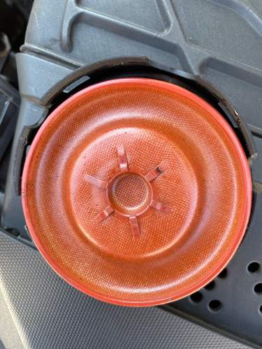

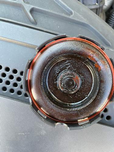

So hatte letzte Woche die KGE einmal getauscht, war wirklich einfach - 2 Kabel abziehen, 2 Zündkerzenstecker, 12 Torxschrauben, der Rest ist einfache Montage...
Das einzige worauf man achten muss, dass einem "NIX" in den Motor bzw. Zündkerzenbehälter reinfällt.
Hat ca. 15 min. gerdauert und das Auto war wieder wie "neu" 🙂
Der Fehlermeldung im FIS geht automatisch nach ca. 10-15 mal Motor neustarten weg...
Bild-1
Bild-2
Bild-3

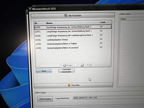

was bräuchte ich zum auslesen der fuel trims ?
Messweetblöcke sind bei meiner etwas älteren VCDS Version ausgegraut !
Könnte maximal in die erweiterten Messwertblöcke gehen !
Welche würde ich da genau benötigen ?
Also wenn dein Öl nach Benzin riecht kann das den Motorlauf beinflussen, da die Benzindämpfe ja über die KGE wieder angesaugt werden und dadurch das Kraftstoffverhältniss nicht passt.
Um die Fueltrims ( Gemischanpassung) auszulesen braucht man nen anständiges Auslesegerät und auch Erfahrung diese zu deuten. Ist nicht einfach mal so erklärt. Es gibt die kurzfristige Gemischanpassung diese werden sofort vorgenommen und verändern sich schnell auf Gegenbenheiten im Motor und die Langzeitige Gemischanpassungen diese übernimmt das Steuergerät wenn die kurzfristige Genischanpassung immer mit plus 10% korrigiert oder so. Die Gemischanpassungen kann man mit den Löschen des Fehlercodes wieder zurück auf 0 setzen. Schau dir dir Messwerteblöcke an die im Bild stehen. Die sollten dir weiterhelfen. Sonst bei youtube mal schauen ob man dort was abgreifen kann.

@powerr1 schrieb am 11. Juli 2022 um 20:09:33 Uhr:
VCDS reicht zum auslesen der LTFT/STFT.
Einfach VCDs mal updaten.
Wie schon erwähnt, einfach ein Youtube Video schauen... ist kein Hexenwerk mit den Messwerten.

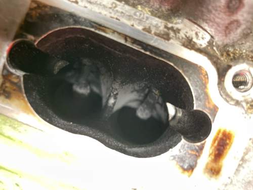

Hallo, ich habe ein Problem
Nachdem ich folgende Arbeiten durchgeführt hatte:
-Einlassventile gereinigt
-Einspritzventile gereinigt
-Brennraumdichtung getauscht
-Dichtung Ansaugrohr getauscht
Als ich den Motor angelassen hatte, lief er komplett unrund und nagelte sehr stark. Hatte dann nochmal alles demontiert und wieder zusammen gesetzt. Danach lief er ein wenig ruhiger. Allerdings nicht optimal. Wenn ich jetzt den Öldeckel anziehe, geht die Drehzahl ein wenig hoch und er schüttelt dich sehr stark, was auf die KGE hindeuten würde. Dieses Phänomen hatte ich aber vor der Reinigung nicht.
Kann es sein, dass diese Symptome noch von was anderem kommen können?
Halte ich den Schlauch zur KGE zu, läuft der Motor normal und hat auch keinen Unterdruck bei geöffnetem Öldeckel.
Die KGE wurde demontiert, es kann kann aber kein Defekt festgestellt werden.
