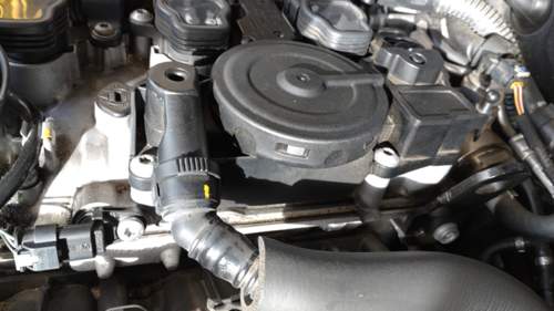

Wie erkenne ich am 2.0 TFSI (CDNC) ob die Kurbelgehäuseentlüftung nicht mehr richtig funktioniert?
Sind die OEM-Teile mittlerweile verbessert oder baue ich im Falle eines Defektes die gleiche Schwachstelle wieder ein? Oder sollte ich lieber zu einem sog. PCV fix greifen?

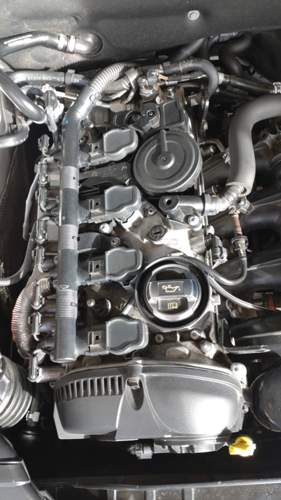

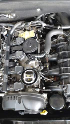

So hatte letzte Woche die KGE einmal getauscht, war wirklich einfach - 2 Kabel abziehen, 2 Zündkerzenstecker, 12 Torxschrauben, der Rest ist einfache Montage...
Das einzige worauf man achten muss, dass einem "NIX" in den Motor bzw. Zündkerzenbehälter reinfällt.
Hat ca. 15 min. gerdauert und das Auto war wieder wie "neu" 🙂
Der Fehlermeldung im FIS geht automatisch nach ca. 10-15 mal Motor neustarten weg...
Bild-1
Bild-2
Bild-3

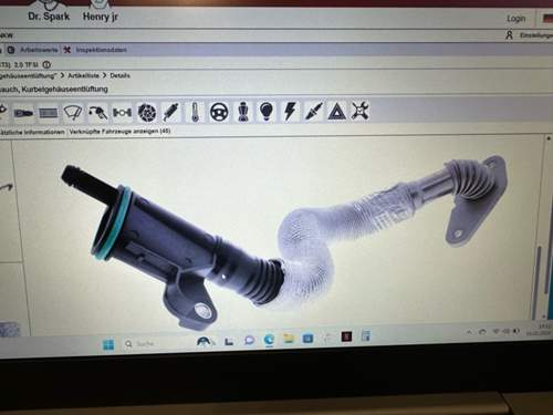

Hallo, ich habe bei meinem Audi A5 2.0 Tfsi Baujahr 2010 die Kge getauscht. Nun wollte ich den Schlauch der auf der linken Seite sitzt ebenfalls tauschen. Stehe nun vor der Herausforderung dass ich die Schrauben nicht rausbekomme da diese ziemlich fest sind und man an der Stelle auch nicht viel Platz hat um eine große Hebelwirkung zu erzeugen. Hat jemand diesen Schlauch schonmal getauscht und kann mir ein guten Tipp geben. Danke im Voraus.

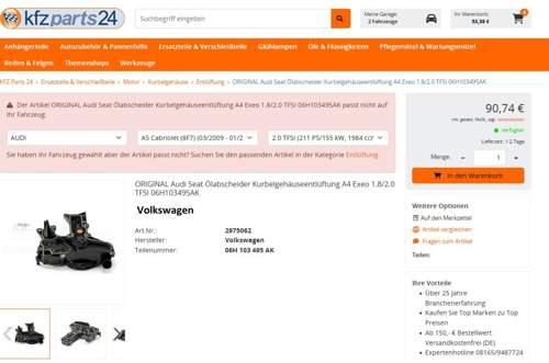

Hallo, hast als Ersatz ein Originalteil gekauft oder.. ?
OE vom :-) Schrieb er
TFSI Gen.1 und 2 müssten eine andere Teilenummer als Gen.3 haben.
Kannst auch mal anbei die Beiträge Verfolgen;
https://www.motor-talk.de/.../...otor-laeuft-unruhig-t7141478.html?...
edit
Ohne Gewähr
1.8 Gen.1 und 2: 06H103495AH
2.0 Gen. 1 und 2: 06H103495AK
1.8 und 2.0 Gen. 3: 06K103495BL
Laut der Aufschlüsselung habe ich Gen 2. Ja, ich habe ein Original - Teil genommen.
Das Gehäuse ist teilweise weiß.
Bitte um Entschuldigung, ich habe ein A5 Cabrio - Bj. 4-2011 - 2,0TFSI hier zum Beispiel schreibt er mir das 06H103495AK nicht passen würde.
Ich meine dass mein Motor eine Gen.1 ist. 0588-AJZ
Kann mir bitte jemand helfen?
Gr2
2011 ist Gen.2
Ja ich Schrieb ohne Gewähr,...zum 2.0TFSI fand ich sonst noch bis 03/2012 = "06H103495AH", ab 03/2012 = "06H103495AK"
