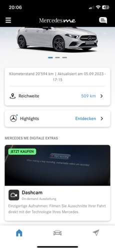

Vielleicht hängt das vom Jahr und Modell ab? Jedes mal wenn ich Mercedes Me App aufmache, bekomme ich eine Meldung angezeigt dass ich den Dashcam App über Store kaufen und freischalten kann. Jetzt allerdings 299.00 CHF.
Screenshot MercedesMe
