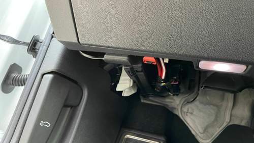

Habe meine gerade eingebaut, geht im Golf 8 wirklich perfekt über den OBD Stecker.
Habe die Apeman C370 und das Apeman OBD Hardwire Kit mit G-Sensor. Sobald man die Türe öffnet oder am Auto wackelt schaltet sich die Stromversorgung ein.

Würdest du bitte noch ein bild vom gesteckten OBD Stecker machen?
...der stört Dich im Fußraum nicht?
Ist überhaupt nicht wahrnehmbar, habe mal zwei Bilder hochgeladen. Erst wenn man sich nach unten bückt, merkt man, dass da überhaupt was ist. Zudem ist der Stecker sehr flach.
OBD
OBD1
