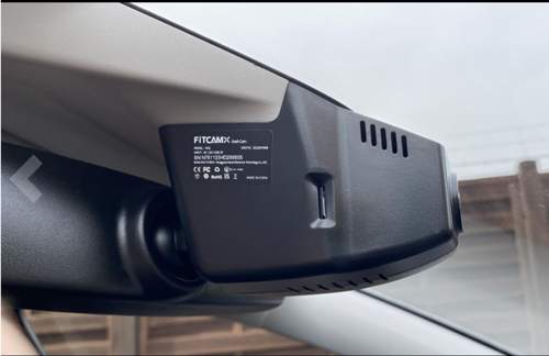

Rückstandlos lässt sich eine Fitcamx Dashcam entfernen. Die Kamera steckt in einem Gehäuse, das statt der Abdeckung von Regensensor und Spurhaltekamera angebaut wird. Die Kamera integriert sich unauffällig in den Innenspiegelbereich. Der Strom wird mit einem Y-Kabel vom Regensensor "gestohlen".
Die Bildqualität ist durchschnittlich, aber ausreichend. Die Kamera schaltet ab, wenn das Auto abgeschlossen wird, also können Parkrempler nicht aufgezeichnet werden. Die YT-Videos zum Einbau der Kamera sind kaum hilfreich, besser man holt sich die passende ERWIN-Anleitung von VW, damit man die genaue Lage der Rastnasen findet. Die Steckverbindung des Regensensors ist wegen beengter Platzverhältnisse und einer widerspenstigen Rastnase sehr schwer zu lösen.
Sollte man beim Einbau die Original-Plastikabdeckungen beschädigen, so bekommt man für wenig Geld beim VW-Händler Ersatz. Ich habe eine Neuteil gekauft und für einen möglichen Rückbau zurückgelegt.
Die Kamera läuft seit zwei Monaten im Golf 8 ohne Probleme.
