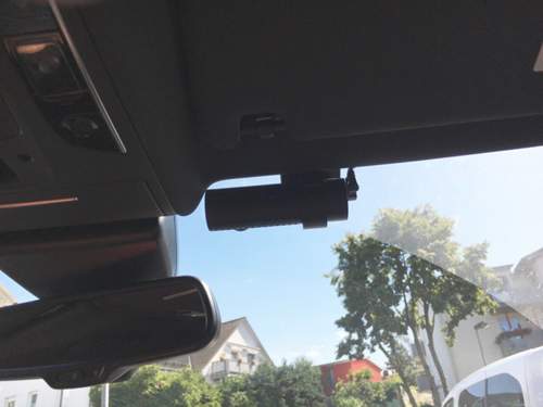

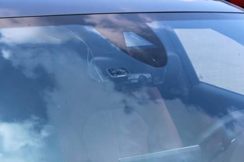

So Leute nun kommt meine Erfahrung zum Einbau. Blackvue650S-2CH
Die Position für die Kamera habe ich genauso gewählt, wie andere hier. Rechts vom Spiegel an der oberen Kante der Scheibe. Aktuell stört mich allerdings der Schatten von dem Lichtsensor und der Kamera auf der linken Seite des Blackvue Bildes. Vielleicht verlege ich sie noch unter den Lichtsensor und die Kamera vom Auto. Also hinter den Spiegel. Dort sehe ich sie dann sogar noch weniger als jetzt.
Die Verlegung der Kabel war tatsächlich schwieriger als gedacht. Trotz Anleitung zum Ausbau der Verkleidung der oberen A Säule (danke an Miles) habe ich diese nur gelöst und nicht komplett ausgebaut. Ich habe dann doch mehr Sorge was kaputt zu machen. ;-P Also A Säulen Verkleidung an der Beifahrerseite gelöst und das Stromkabel mit einem Ziehdraht hinter dem Airbag von oben nach unten verlegt. Oben am Dach kann man das einfach unter den Himmel stecken. Unten durch den Sicherungskasten in den Fußraum. Dort hinter der Verkleidung zur Mittelkonsole verlegt. An der Mittelkonsole habe ich das Kabel unter der Verkleidung der Mittelkonsole verlegt. Die Verkleidung lässt sich ja einfach ein wenig zur Seite abheben und schon kann man das Kabel darunter schieben. In Höhe des Sitzes gehe ich dann zur 12V Steckdose in der Mittelkonsole. Fertig....
Das Kabel der Rückkamera war deutlich schwieriger. Zumindest bis zur Lösungsfindung (danke an LJ_Skinny). Ich habe es zuerst versucht das Kabel durch den Himmel zu legen. Ich habe versucht von vorne oder von hinten mit einem Ziehdraht durch zu kommen. Komplett Fehlanzeige. Man kommt einfach nicht am Panoramadach vorbei.
Also habe ich mich entschieden das Kabel wie LJ_Skinny innen zu verlegen. Von der Kamera an der Frontscheibe unter den Himmel geschoben. An der A Säule hinter die gelöste Verkleidung um die A Säule herum und oben an der Innenseite in die Dichtung der Tür. Das Ganze an der Naht zwischen Himmel und oberen Verkleidung der Säule. Genauso an der B und der C Säule. Kabel in die Naht gedrückt und im Gummi versteckt. Im Kofferraum bin ich auch in die Naht vom Himmel nach hinten. Damit das Kabel hinten wenn es zur Kamera geht nicht zu sehr herunter hängt, habe ich die Abschlussverkleidung vom Himmel an der Heckklappe ausgebaut und das Kabel auf der Innenseite verlegt. Nun kommt es an der Naht unter der Dichtung raus. Fertig.

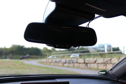

Frontkamera habe ich direkt rechts hinter dem Spiegel installiert, so dass die Linse auf gleicher Höhe ist wie das Spiegelkappenende. So stört nichts im Bild, allerdings kann sich je nach Sonnenstand das Armaturenbrett leicht im Bild spiegeln.
Die Kabel sind unter dem Himmel bis zur rechten C-Säule (bzw. zur Rückkamera) verlegt, der Stromanschluss geht in der C-Säule runter bis unter die Rückbank und kommt in der Mitte der Rückbank raus zur Mittelkonsole wo hinten eine Steckdose ist.
Hatte nach dem Kauf des Fzg. bei K-Elektronik eine Rückfahrkamera nachrüsten lassen, die haben die Kabel für die Cams gleich gratis mit verlegt.

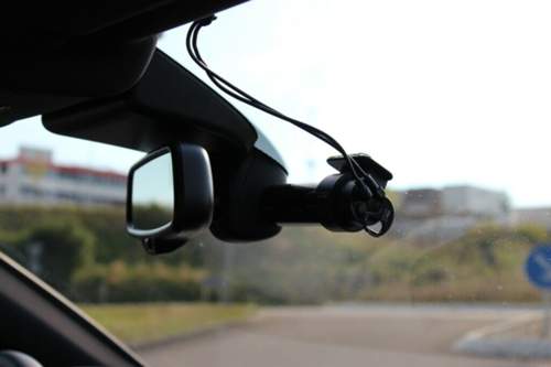

So ist die BlackVue bei mir platziert

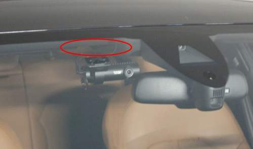

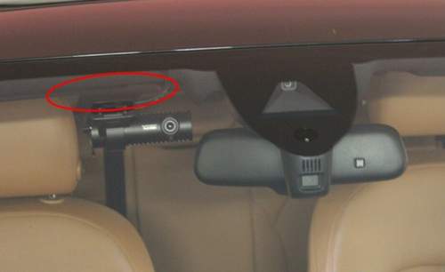

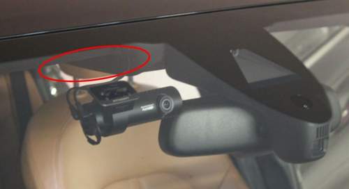

Habe heute meine Frontscheibe auswechseln lassen, wobei es eine kleine Verwirrung gab. An der neuen Scheibe (im ausgebautem Zustand) war ein kleiner ovaler Ausschnitt zu sehen wo offensichtlich keine Wärmeschutz- und oder Akustikfolie zu sehen war.
Da mir so eine Stelle an meiner verbauten Scheibe nie aufgefallen ist und auf dem ersten Blick auch nicht zu sehen war hat die Werkstatt Nachforschungen betrieben. Das Ergebnis war das der Ausschnitt anscheinend für ein Mautgerät gedacht ist das wohl Signale durch die Scheibe schicken muss, was aber mit den Folien drinnen nicht funktioniert.
Diesen Ausschnitt sollen wohl alle A6 Scheiben haben die eine Wärme- Akustikdämmung in den Scheiben verbaut haben. Nach genauer Suche und durch den Lichteinfall einer Taschenlampe haben wir dann auch den Ausschnitt in meiner alten verbauten Scheibe gefunden.
Nach dem Wechsel der Scheibe habe ich dann versucht an der Stelle ein GPS - Signal zu bekommen und sieh da es hat funktioniert. Habe dann noch etwas experimentiert um eine Position für die Cam zu finden wo sie noch ein GPS Signal erhält und nicht der Spiegelfuß in den Aufnahmen zu sehen ist.
Nun, jetzt hat die Cam eine neue Position bekommen die nicht ganz so Vorteilhaft wie vorher ist, aber mit der ich leben kann und die Cam ein GPS Signal hat.
Auf den Bilder habe ich die Position des ovalen Bereichs rot markiert.
Wenn also noch einige kein GPS Signal durch die Frontscheibe bekommen einfach mal genauer den Bereich absuchen.
Jetzt im eingebauten Zustand der neuen Scheibe sieht man den Ausschnitt auch nur bei einem bestimmten Lichteinfall und wenn man sehr genau hinsieht. Der Fällt einem also nicht mal auf wenn man weiß wo er sich befindet.
