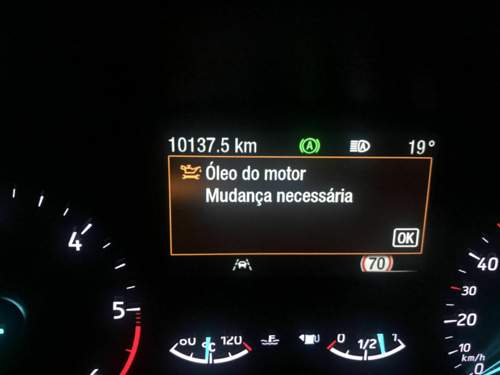

Jetzt bin ich dran... leider kam die Meldung nach 10.000 km, also muss ich für den Ölwechsel bezahlen.
Morgen gehe ich zum Händler und versuche, das Öl für die Garantie zu wechseln, aber ich bezweifle, dass sie sich ohne Kosten ändern...
PS: Ich bin Portugiese, daher ist die Botschaft in Portugiesisch.

Softwareupdate für das Motorsteuergerät PCM machen lassen!!!!

Ich habe vergessen, den Post zu aktualisieren, aber der Ölwechsel wurde kostenlos durchgeführt (Garantie)!
Und das Motorsteuergerät (PCM) wurde ebenfalls aktualisiert. Was ändert sich mit diesem Update?
