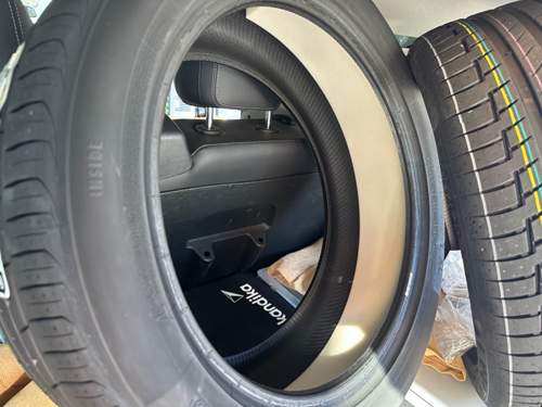

Was bei mir noch anders ist (nehme ich an) als bei @HHH1961 - die Reifen.
Vor drei Wochen habe ich die Continental 245/45 R19 102Y PremiumContact 6 XL AO FR SIL aufgezogen. Diese haben noch einen zusätzlichen Schaumstoffdämmstreifen in den Reifen eingeklebt (siehe Bild). Mit den neuen Reifen sind die Rollgeräusche wahrnehmbar leiser geworden.
Conti Reifen SIL
Conti Reifen SIL
Leiser Belag
@magic - Bei meinem sind "Michelin CrossClimate2 225/55 R17 101 W XL" montiert, die mit 71 dB(A) angegeben sind. Die von Dir genannten Continentail sind mit 72 dB(A) angegeben. Auf dem Papier geben sich die beiden Reifen also nix.
Ich bin skeptisch was die eigenen Messergebnisse angeht. Letztendlich benutzen wir keine geeichten Geräte, zudem in unterschiedlichen Umgebungssituationen. Die von Dir angebenen 46 dB(A) bei Autobahnfahrt wären beispielsweise besser als die vom ADAC gemessenen 63,7 dB(A) bei einer aktuellen S-Klasse (Quelle: https://www.adac.de/.../ ) - das mag ich kaum glauben.
Also objektiv schwer mess- und vergleichbar. Subjektiv aber auf jeden Fall eine deutliche Verbesserung. Die Beobachtung, dass man sich auch bei schnellerer Fahrt mit den Fondpassagieren in der letzten Reihe unangestrengt unterhalten kann, bestätige ich uneingeschränkt.

Die acoustic dämmeinlagen sollen angeblich im Innenraum ja mehr bringen als das reifenlabel vermuten lässt. Das Label musst ja die ausengeräusxhe die einem selber egal sind. Natürlich ist nen Reifen der nach außen laut ist auch nach innen lauter. Aber es gibt da wohl Unterschiede was für Frequenzen/Arten der Reifengeräusche primär nach innen dringen bzw. als störend empfunden werden.
Mein nächster Reifen wird der primacy 4 in der acoustic version. Mal sehen wir der sich zum Werks Conti schlägt.
