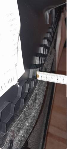

Auf den Tankdeckel habe ich gleiche 10mm Dichtung von 3M angebracht (etwas versetzt von der Kante), von untere Kante bis Schiebetür. Und auf die Fahrerür auch (wo die Aussparung für den Deckel ist, genau die Kante entlang). Beim Schließen der Tür legen beide Dichtungen auf einander. Man muss nur richtige Versatz der Abdichtung auf dem Deckel durch experimentieren finden, sodass es nicht zu stark drückt und dabei der Spalt doch schließt.
Magst du mal 2-3 Bilder reinstellen, wie die beiden 10mm Dichtungen bei dir an der Fahrertür und Tankklappe angebracht sind ?

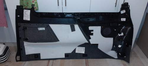

Dämmen "am Limit", u.a. das Panel der Schiebetür:
Zu meiner positiven Überraschung war am Außenblech der Schiebetür ober- und unterhalb der Querstrebe eine dreieckförmige Schwerschichtmatte von Werk aus vorgesehen. Die anderen, freien Flächen sind dann durch mich mit kleineren Streifen Schwerschichtdämmung beklebt worden. Wieder war der Fön ein hilfreiches Mittel. Auch beim Entfernen der weißen Dichtungsfolie (zwischen Panel und Blechbereich), um an die Außenhülle zu gelangen.

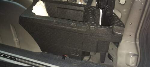

@HHH1961: Guten Morgen... hast du im unteren Bereich (Panel hinten rechts), wo der Styroporblock sitzt, noch Dämmung aufgebracht? Oder passt da nichts mehr rein / davor ?
20221223
20221223
@SchwarzerAnfang - Da habe ich auch Dämmung aufgebracht.

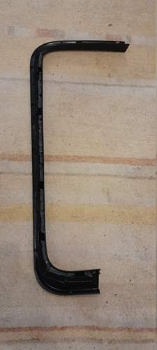

Irgendwann wurde, warum auch immer, der Kleiderhaken von der C-Säule wegrationalisiert.
Die Markierung für die Stelle ist aber im Panel gekennzeichnet (Siehe Bilder).
Wer möchte, kann diesen natürlich nachrüsten.
Gefunden habe ich ihn hier:
https://marcopolo-mylife.com/.../ib-0685

Was denkt ihr, wieviel Alubutyl und Vlies für die vorderen Türen sowie Schiebetüren etwa benötigt werden? Und welche Dicke bekommt man unter die Verkleidung?
Mit Alubutyl habe ich bisher nicht gearbeitet. Bei Dämmvlies ist 10mm eine gute Dicke zum Arbeiten. Willst du nahezu 100% der Panelfläche damit abdecken, wirst du eine dickere Schicht nicht realisieren können. Pro vordere Tür habe ich etwa 1,3 qm an Vlies verbraucht. Bei der Schiebetür sind es etwa 1,6 qm Vlies.

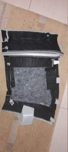

Gedämmte C- und D-Säulenverkleidung
Bereit zum Einbau (Panel hinten rechts)
Erst den Deckel.. dann den Rest

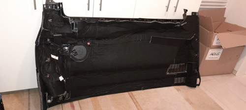

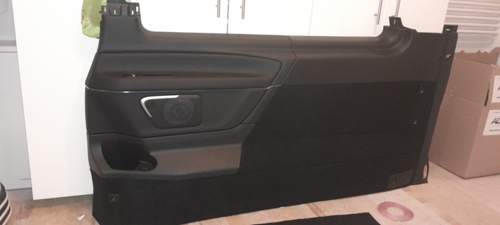

Seitenteil hinten links heute fertig gestellt...
Nun kommt die Heckklappe dran. Aber dieses Jahr schaffe ich die wohl nicht mehr....
Tipp für das Wiedereinsetzen der Rückbank:
Schiebt die Schlitten parallel zu einander maximal in Richtung Fahrzeugfront. Hinten stört nämlich die Seitenverkleidung beim Einhaken...
Gedämmtes Seitenteil hinten links
