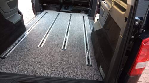

Ich habe den gesamten Boden meines Fahrzeugs übrigens komplett mit Sauberlaufmatte auf dem werksseitig verbauten TPO-Boden ausgelegt, siehe Foto. Ist einfacher gemacht, schalldämmend und vor allem einfach sauberer zu halten als schmutzanfällige anthrazitfarbene oder schwarze Veloursteppiche oder -matten. Weitere Fotos bei Interesse hier https://www.motor-talk.de/fahrzeuge/1433509/mercedes-vito-w447

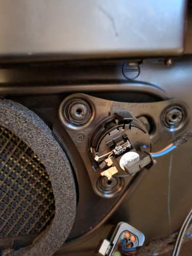

Ein Kabel war ohne Anschluss und mit einem Kabelbinder fixiert. Weiß jemand um seine vorgesehe Funtion ?
Hallo, Ich habe jetzt auch erstmal die rechte hintere Seitenwand abgebaut. Da ist wirklich ein Kabel ohne Anschluss. Das ist direkt auf der Pappe. Neben der großen Lautsprecheröffnung ist noch ein Hochtöner eingeklippst, der ebenfalls nicht angeschlossen ist. Evtl. könnte das Kabel ja zu dem Hochtöner gehören. Kann das jemand bestätigen?
Hochtöner + Kabelanschluss
Kann ich bestätigen. Dieses Kabel mit dem schwarzen Endstück muss von oben in den Hochtöner rein. Warum war es nicht angeschlossen ?
Keine Ahnung, Am Hochtöner ist aber keine Steckverbindung vorhanden.
Ist doch ein Anschluss dran, ziemlich versteckt. Ich weiß nur nicht warum der nicht angeschlossen war.
@hallotrian schrieb am 10. Februar 2023 um 17:47:53 Uhr:
Ist deine V 1. Hand bei Dir? Ich kenne Hundebesitzer die tatsächlich die Hochtöner/Lautsprecher im Kofferraum ausstecken.
Ich denke eher, dass wurde beim MPA mit Audio15 System einfach weggelassen.
@hallotrian schrieb am 10. Februar 2023 um 17:37:28 Uhr:
Doch klar ist auf den ersten Augenblick ziemlich unsichtbar! Wenn der Hochtöner da ist ist auch ein Stecker dafür da ! Wie soll das den sonst funktionieren!

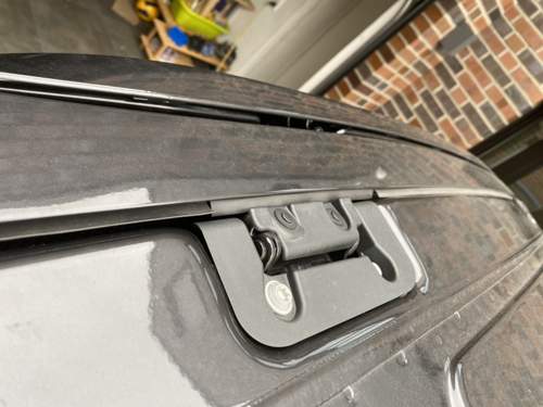

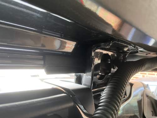

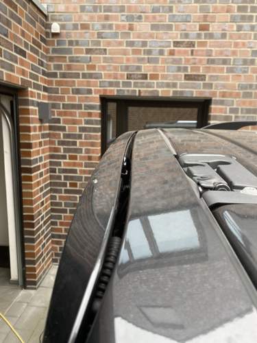

Vor kurzem saß ich tatsächlich das erste Mal in meiner V während der Fahrt auf der Rückbank. Geräusche aus Richtung der Heckklappe führten zur näheren Inaugenscheinnahme. Die geteilte Heckklappe, so praktisch sie im Alltag zu sein scheint, führt automatisch zu einem weiteren tiefen Spalt, der an das Dach anschließt. Zwar gibt es ein durchgehendes Dichtungsband. Doch liegt dieses, wie auch bei so vielen Autotüren, im Inneren der Heckklappe. Um die äußeren Geräusche inklusive des Windes vom Eindringen abzuhalten bzw. abzumildern, muss also am äußersten Bereich, also am Spalt selber eine Lösung her.
Hauptsächlich taugt hierfür das kleine D-Profil. Am heutigen Tag habe ich zwei kleine Stellen mit einem Z-Profil ergänzend abgedeckt, eine werkseitige Gummidichtung oberhalb des Fensters mit einem Stück D-Profil verstärkt und eingemessen, wieviel und welches Dichtband ich noch benötige. Weitere Arbeiten folgen in Kürze.
Der seitliche Spalt an der Motorhaube ist beidseitig nun auch zu. Mittig gibt es eine werksseitige Lösung. Interessant. An einige Punkte scheinen die Ingenieure zum Glück doch gedacht zu haben. Das macht Hoffnung.
Anbei ein paar Bilder:
