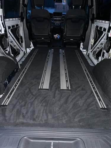

Ich bin fast ne Woche ohne Schiebetür Verkleidung gefahren, das war schon laut! Hab dan beim guten Wetter die Türen gedämmt nur mit butyl und bin dan halt nur in der Stadt gefahren und wirklich man hat schon den gewaltigen Unterschied gehört und die Türen schließen ohne diesen bam blechgeräusch! Wenn dann noch die Verkleidung dran kommt wird es Bombe sein
@peko234 schrieb am 13. Januar 2023 um 13:22:14 Uhr:
Liegen die Sitzschienen anschließend auf dem ALB auf oder sind die mit Abstandshaltern versehen und haben Luft zum Boden?
Nein keine Abstandhalter ! Die Schienen liegen auf dem Alb auf
Siehst Du da kein Problem, dass die Schienen sich lockern?
Das Zeugs wird ja weich bei Wärme und durch den Anpressdruck wahrscheinlich verdrängt.
Nachtrag.
Wird aber vermutlich nicht viel ausmachen...
Du hast ja die Anschraubflächen frei gelassen und die Schiene wird dort press mit dem Boden anliegen.
Wie dick ist das Alb? 2mm?
Alb ist 1,5 und ausgerollt bestimmt 1mm
Da lockert sich nichts die Schrauben sind so fest
Das glaube ich. Bei so dünnem Material und der Freifläche ist das gut.

Es ist vollbracht! Also jeden Tag sowas zu machen,da hätte ich echt kein Bock!
So endlich Feierabend! Alles drin alles dran!
Wow! Gut gemacht. Dann hast Du jetzt alles mit ALB gedämmt? Wieviel Zusatzgewicht ist hinzugekommen?
Ca 25 kg mit Seiten und Schiebetüren!
Und Boden natürlich

Für mich war wichtig etwas Ruhe in die schöne Kiste zu bekommen und nicht mit Füße auf kalten Sitz Schienen rum zu laufen, im Winter laufe ich da mit Schuhe rum! Es soll Ruhe in der Kiste geben und nicht Wärme! Warm hab ich es im Bett zu Hause neben meiner Frau ;~)
